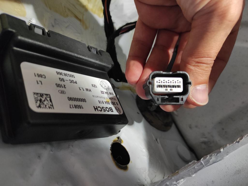

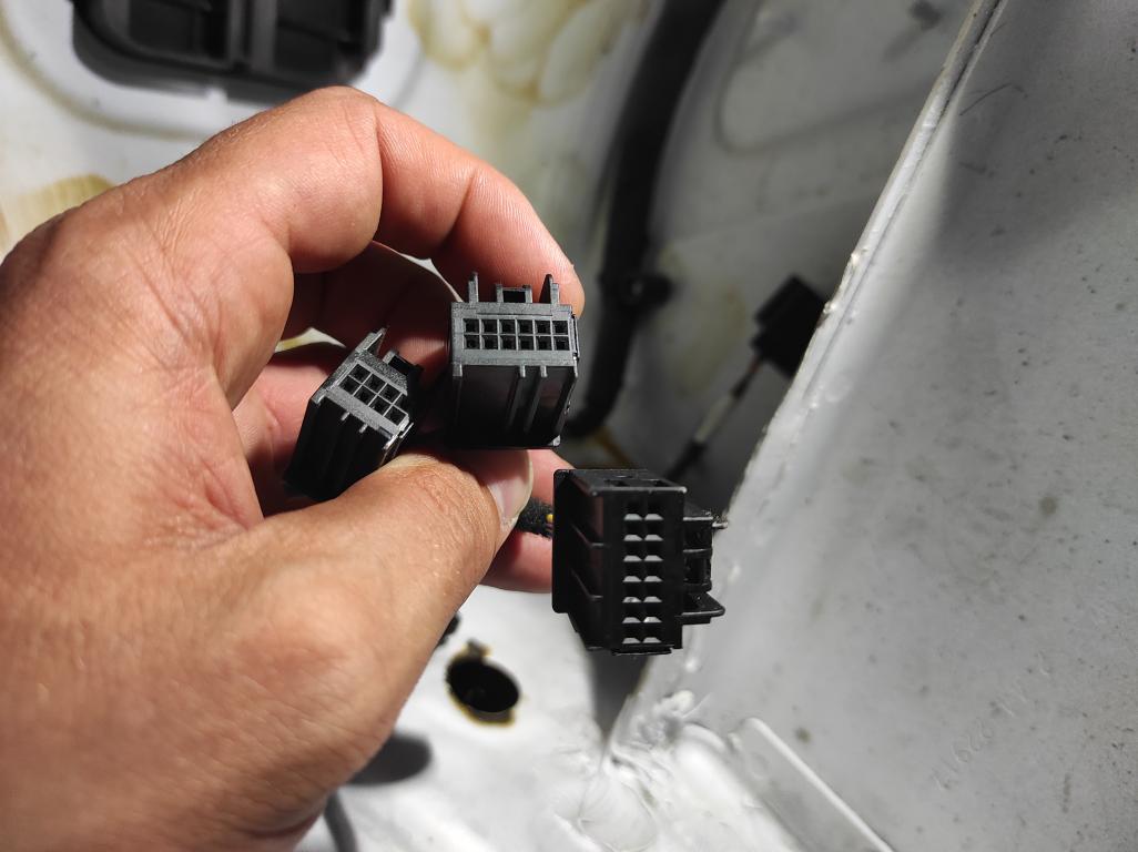

    Witam, auto z usa i brak wiązki z czujnikami cofania tył i mam teraz problem tzn. wpięciem do instalacji, zakupiłem zderzak z czujnikami i wiązka lecz nie pasuje do moich wtyczek w aucie. Czy potrzebna jest jeszcze jakaś przelotka ? mam złe wtyczki ? ktoś coś podpowie ? Mam takie wtyczki dwie wchodzą do modułu jedna wolna, i od czujników z białą nasadka.Kliknij obrazek, aby uzyskać większą wersję

    potrzeba wiązki z bagażnika która wychodzi na zewnątrz w lewy róg tylnego zderzaka powiedzmy - do niego łączy sią wiązka zderzaka z czujnikami.
    08 2021
    Giulia Q4
    3
    Czyli potrzebna jeszcze jedna wiązka łącząca wiązkę czujników z wiązką w bagażniku ?
    9,995
    tak.
