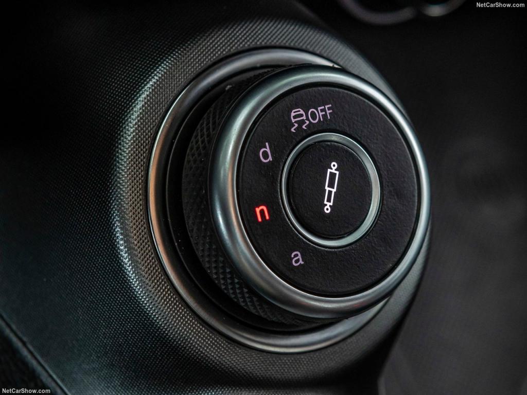

Ustawiłem u siebie tryb 2 i race działa, łopatki działają, wyświetlanie na liczniku, a na nawigacji nie czyli tak jak ma być.
Za to żeby nie było za kolorowo problem pojawia się co jakiś czas przy przełączeniu na race i sypie błędem w ECU: U142D-00 - Invalid Data Received from driving mode switch. Oczywiście blokuje to zmianę trybów dna, start-stop itp. Następnie kilkukrotne zgaszenie auta i błąd się usuwa, można przerzucić na race - działa.

PODŁOZ ORGINALNY WYLACZNIK i zobacz wtedy.
