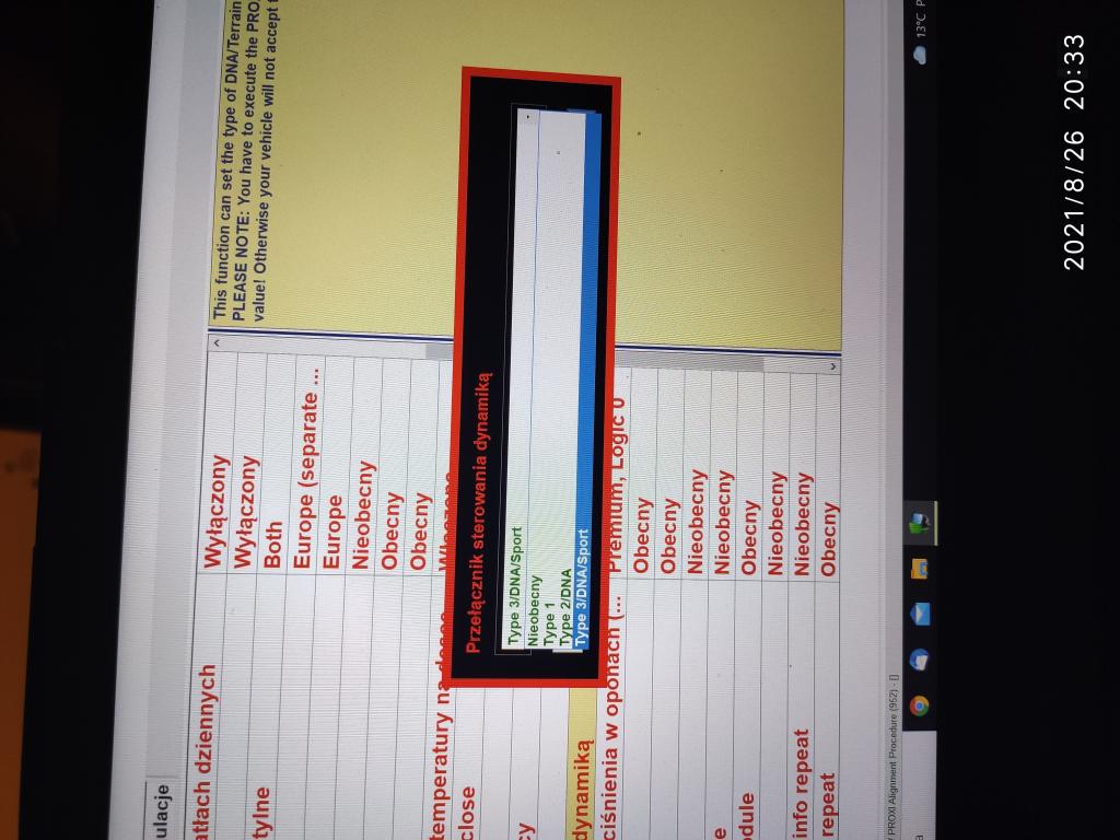

    Przełącznik race założony, sterowanie przełączone na "Type 3 DNA/Sport", kalibracje przeszły, proxi przeszło

    no bo nie zrobiłeś uruchomień, kalibracji, uruchomień, kasowania błędów. poza tym DNA Sport to Dynamic bez ESC, dla aut bez aktywnych amorków tylko to się daje jako obejście problemu, normalnie daje się Race czyli DNA typ 2

    Błędy zeszły. Można przełączać pomiędzy DNA ale trybu race nie da się włączyć.
    Mam wybraną 3 opcję.

    Jeżeli próbuję włączyć tryb race, to zawsze połapie kilka błędów - jakieś błędy z komunikacją nadwozia.
    Auto nie ma adaptacyjnych amortyzatorów. Próbować z opcją 2 ?
    Nowy przełącznik posiada ten przycisk do amortyzatorów.
