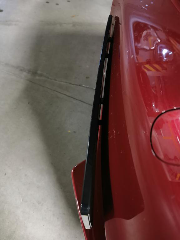

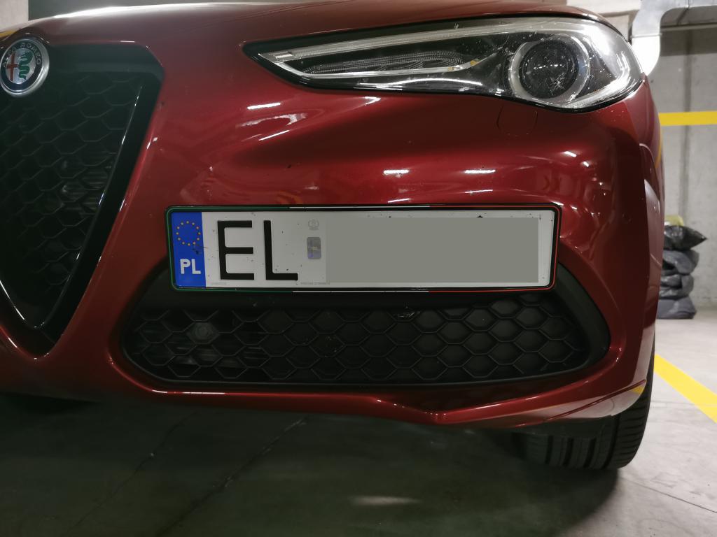

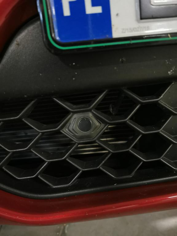

    Cześć wszystkim.
    Od kilku miesięcy jestem szczęśliwym posiadaczem Stelvio MY21 Veloce.
    Auto genialne, niestety jest jedno ale.
    Przednie czujniki parkowania (te bliżej środka zderzaka) aktywują się w dziwnych momentach.
    Np. na światłach, kiedy przede mną nikt nie stoi. Po wyjeździe z myjni.
    Pogoda średnio ma znaczenie, 'piszczą' zarówno w słoneczny dzień jak i w deszczu.
    Na początku problemem była tablica rejestracyjna a dokładniej podkładka którą zamontowali w salonie.
    Podkładkę usunąłem, jest lepiej, ale do ideału jeszcze sporo brakuje.
    Obecnie tablica zamontowana jest tak:

    Wiem, że problem z czujnikami z przodu to dość częsta przypadłość ale może komuś udało się ją rozwiązać ?
    Będę wdzięczny za każde sugestie.

    Mam dokładnie to samo. Szczerze - przyzwyczaiłem się

    U mnie również dokładnie ten sam problem (nawet ramki mam te same - AG włoskie), nie ma znaczenia pogoda czasami po prostu same się włączają. Po myjni to może być wina wody która jest na czujniku albo gdzieś jakaś kropla wisi. Już raz czujnik zmieniałem bo zgłosiłem problem do ASO, teraz zbliża się przegląd przy 15 tys więc również to zgłoszę. Przy okazji mam pytanie - czy u Was także radar ACC wyłącza się nawet przy lekkim deszczu ? Mnie to o wiele bardziej denerwuje niż piszczący na światłach czujnik. Któryś z inżynierów chyba szedł już na przerwę i zrobił to na odwal się - zamiast pokrywy wypukłej z której brud i deszcz spływałby sam (jak np. w Audi) to zastosował "miskę" która ten brud i deszcz łapie.

    Domyślnie mam przednie czujniki wyłączone, włączam tylko wtedy gdy potrzebuję. Ramkę z przedniej tablicy wywaliłem, tablica jest przykręcona bezpośrednio do nakładki na zderzak. Nawet na mokro czujnik nie piszczy bez powodu.
    Radar ACC wyłączył mi się dwa razy w ciągu dwóch lat, za każdym razem przy dość mocnych opadach mokrego śniegu. Jeżeli wyłącza się na deszczu to coś jest nie tak.

    Radar ACC wyłączył mi się raz jak much nałapał Czujnik tez już raz zmieniałem ale problem cały czas istnieje.
