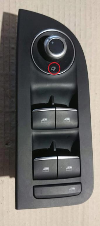

    1. Czy to możliwe że moja Giulia nie ma składanych lusterek? Próbowałam wyszukać po opcjach czy to trzeba specjalnie dobierać, choć wydaje mi się dziwne że taki samochód nie miałby w standardzie składanych lusterek, szczególnie że są elektryczne i to wydaje się być błahostka która teraz jest standardem w każdym samochodzie. Serio to jest jakaś dodatkowa płatna opcja czy mam jakaś awarię składania? (w ogóle się nie składają - choć wydaje się po wyglądzie ze mechanizm na to jest, a ręcznie się nie da (przynajmniej nie zauważyłam - próbowałam lekko złożyć ale nie idą, a siłować się z nimi nie chce)
    Hej! Sprawdź na tym joysticku od ustawiania lusterek czy masz na godz. 6 symbol składanego lusterka ( jak na zdjęciu), jeśli masz to spróbuj złożyć lusterka za pomocą przełącznika, jeśli symbolu nie ma to lusterka nie są składane elektrycznie.Kliknij obrazek, aby uzyskać większą wersję
