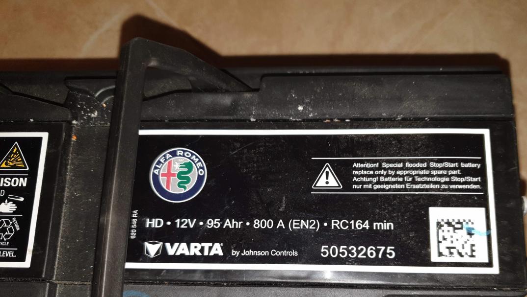

    brać taki jak ma być w 280 czyli np Varta Blue Dynamic EFB 595 500 085 95 Ah 850 A.
    Kłopoty z prądem odchodzą w zapomnienie po wyłączeniu keyless-a - sprawdzone.
    Przynajmniej do Giulietty akumulatory robił Exide - wg ich strony polecany aku to CL800/EL800 - 80 Ah, 720A, EFB
    Varta zaleca Blue Dynamic EFB 580 500 080 - 800 Ah, 800A, EFB
    Chociaż skoro aku jest w bagażniku, to nie wiem, czy nie lepiej wziąć AGM-a.
    za słabe!
    fabryczny to taki :
