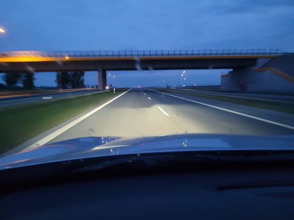

    Użytkownik Pasjonat
    02 2014
    RZ
    Stelvio 2018 Sport TI
    3,562
    Cytat Napisał Kurynio Zobacz post
    No i dobrze, że pojechałeś i sprawa się wyjaśniła. Trochę dziwi fakt, że nie zgłaszał żadnego nieprawidłowego działania AFS, ale może dlatego, że nie traktował tego jako usterki bo nie było to zakodowane? Nie wiem
    mnie już nic nie zdziwi - na grupie FB AR STelvio Giulia gościu wrzucił foto widoku światłe które max 10 m przed autem świecą - wszyscy klepali że świecą oki- nie wiem zaczynam się bać - albo po drogach jeżdżą idioci albo niewidomi.
Nazwa:	242752806_4374764492608678_4331164591648667088_n.jpg
Rozmiar:	23.3 KB
    mam wrażenie iż na ulicach coraz więcej jest użytkowników którzy zachowują się jakby jakieś zwarcie mieli pod kopułą- póki jedzie nie ma problem u dopieeero może jak koło odpadnie to się tematem zajmie- dramat!
