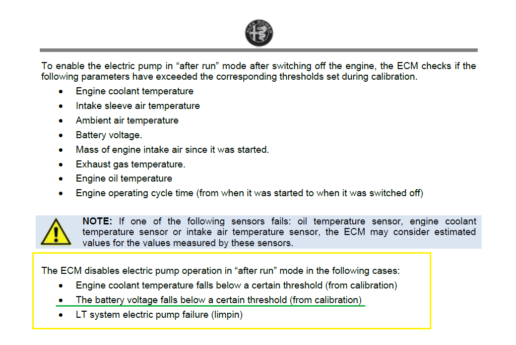

    W mojej Giulii zawsze po odłaczeniu i ponownym przyłaczeniu klemy aku. natychmiast uruchamia się i chodzi kilka min. wentylator chłodnicy (silnik wcześniej nie uruchamiany) - po co?
    05 2017
    2017 Giulia 2.0 RWD
    197

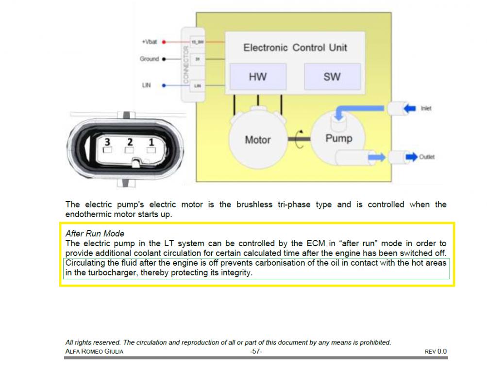

    Wiele dobrodziejstw tego samochodu wzbudza obawy o prawidłowe funkcjonowanie z niezrozumienia zastosowanej w nim technologii.
Nazwa:	After Run Mode.jpg
Rozmiar:	77.2 KB
    After Run Mode
    The electric pump in the LT system can be controlled by the ECM in “after run” mode in order to
    provide additional coolant circulation for certain calculated time after the engine has been switched off.
    Circulating the fluid after the engine is off prevents carbonisation of the oil in contact with the hot areas
    in the turbocharger, thereby protecting its integrity.
    dlatego bardzo ważne jest właściwe naładowanie akumulatora:
Nazwa:	After Run Mode c.d..PNG
Rozmiar:	95.1 KB
