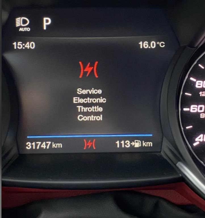

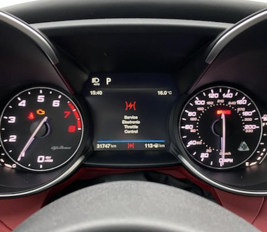

    Cześć, mam problem z moja giulia qv wyskakuje mi taki błąd jak na zdjęciu wtedy pojawia się check i service electronic trottle control + zmienia tryb na N. Miał ktoś taki problem? Co może być przyczyną?

    Błąd komunikacji między pedałem gazu a elektronicznie sterowaną przepustnicą, w Jeepie pomagała kalibracja:
    https://www.offroadable.com/red-lightning-bolt-on-dash/

    Gdyby pomogła taka kalibracja to napisz- będzie wiadomość dla potomnych, których spotka ten problem.
