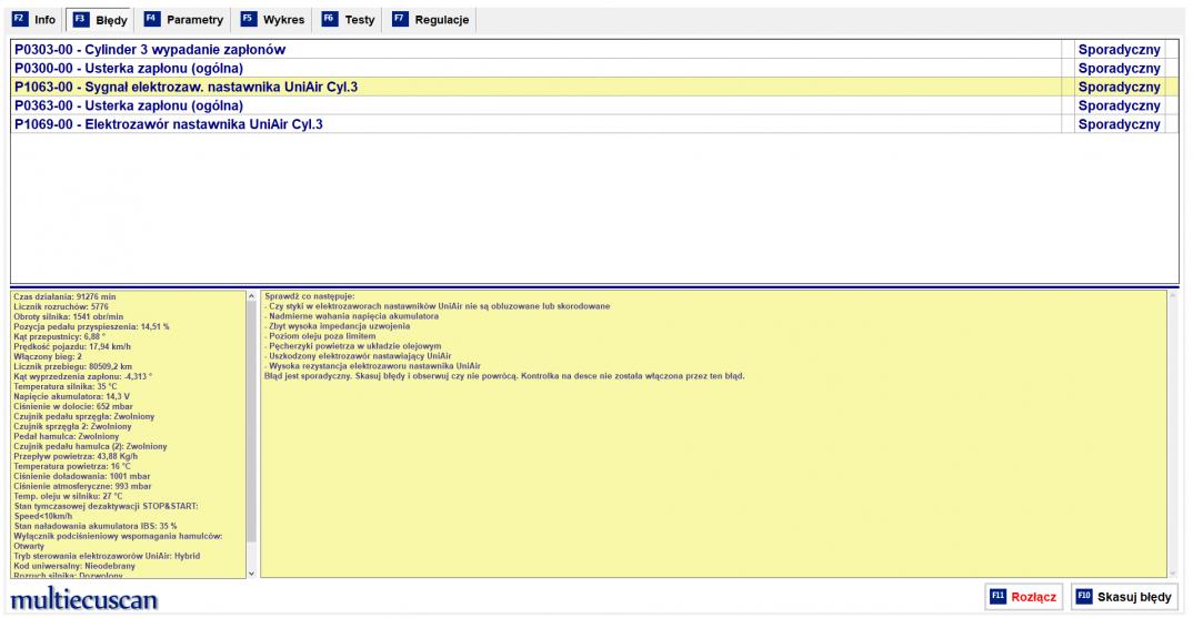

    Cześć,
    Dzisiaj miałem już drugi raz dziwną sytuację po odpaleniu auta. Po włączeniu zapłonu auto normalnie pracowało natomiast w momencie gdy wrzuciłem tryb "D" lub "R" auto wpadło w dość duże wibracje, za pierwszym razem wyjechałem autem z parkingu i po pokonaniu 50m auto wywaliło "check engine" oraz "Start&Stop niedostępny". Po kilku ponownych uruchomieniach samochodu auto zaczęło normalnie pracować. Dzisiaj za drugim razem już nawet nie wyjeżdżałem autem tylko uruchomiłem go 3 razy ponownie i problem zniknął.
    Podłaczyłem kompa pod auto i wykazało błedy:
    P0303-00 - Cylinder 3 wypadanie zapłonów
    P0300-00 - Usterka zapłonu (Ogólna)
    P1063-00 - Sygnał elektrozaw. nastawnika UniAir Cy.l3
    P0363-00 - Usterka zapłonu (Ogólna)
    P1069-00 - Elektrozawór nastawnika UniAir Cyl.3
    Przebieg auto 82k
    napięcie akumulatora w mes: 11,7 V
Nazwa:	3.jpg
Rozmiar:	67.1 KB
    Macie pomysł o co chodzi ?

    Przełóż cewki miejscami, sprawdź czy błąd pojawi się na innym cylindrze. Swiece ok?

    Na początek to naładuj akumulator, później zrób reset parametrów samoadaptacyjnych uniair, a dopiero później jak nie pomoże zacznij gmerać z cewkami i ew. wtryskiwaczami...

    cieżko będzie to sprawdzić jesli drugi raz sytuacja wystąpiła po 3 tygodniach. Może jednak jest to problem akumulatora

    Dzieki za odpowiedzi, zacznę od naładowania/wymiany akumulatora. Zapomniałem dodać iż za pierwszym razem dzwoniłem do mechanika i od razu zasugerował wymianę akumulatora bo auto z 2017 roku.
    Bardziej martwi mnie fakt ze czasami czuje nierówną prace silnika i auto tak jakby straciło na mocy (chyba ze sie przyzwyczaiłem).

    Napisz może któś w okolicy ma alfę i zamień aku. Stawiam na aku - naładujesz go i za jakiś czas będziesz miał to samo.

    Zamiana cewek miejscami to jakieś 10 minut łącznie z układaniem narzędzi więc jednocześnie można i doładować aku i podmienić cewki, przynajmniej jak za jakiś czas błąd ci się pojawi to będziesz o kolejna diagnozę do przodu a tak możesz i pół roku diagnozować. To, że akumulator jest z 2017 nie kwalifikuje go z automatu do wymiany. Nie napisałeś kiedy wymieniane były świece i czy w ogóle były.
