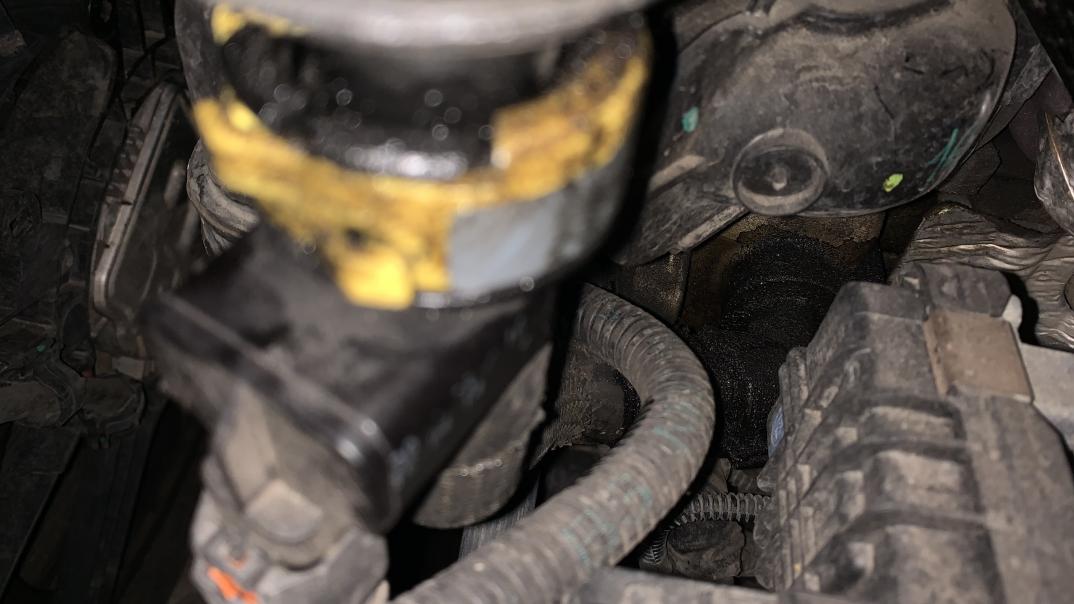

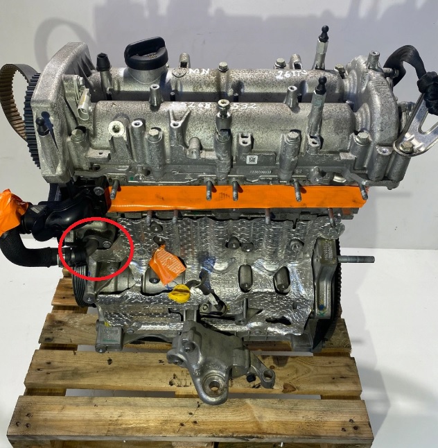

    Panowie, proszę o informacje co to za rurka na zdjęciu? Zauważyłem w tym miejscu dość obfite pocenie się i olej.

    Musiałbyś prześledzić gdzie dalej idą przewody ale czy to nie czasem odma?

    Dzieki, rzeczywiście oring odmy, dziwne ze tak szybko sie zużył, jak wyciągnąłem to pękał w palcach, wymienione i po problemie
