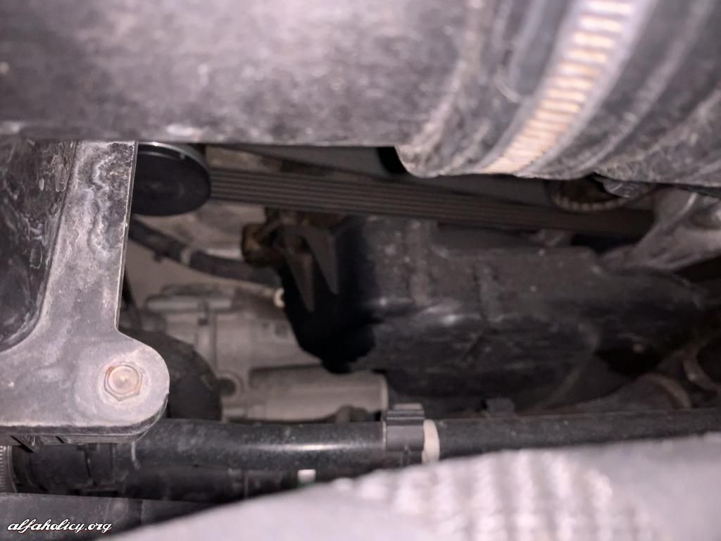

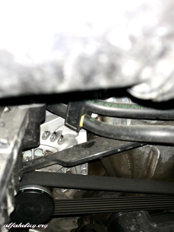

    Mam problem z nieszczelnością/poceniem się silnika, zakładam, że to nadal z tego samego miejsca, jak wskazywała diagnoza przy przebiegu 30tys. Miałem wtedy wymieniane uszczelnienie na pokrywie zaworów i czyszczenie na gwarancji. Obecnie jestem już po gwarancji, auto na firmę, przebieg 50kkm. Po ostatniej wymianie oleju przy 45kkm nie było czegoś takiego, a obecnie mam już połowę elektronicznej skali oleju. Auto użytkowane w mieście (2.0 benzyna) i wydaje mi się, że wyciek jest obecnie większy niż poprzednio, chociaż nie widzę śladów oleju na miejscu parkingowym.
    Tak to wyglądało przed naprawą:

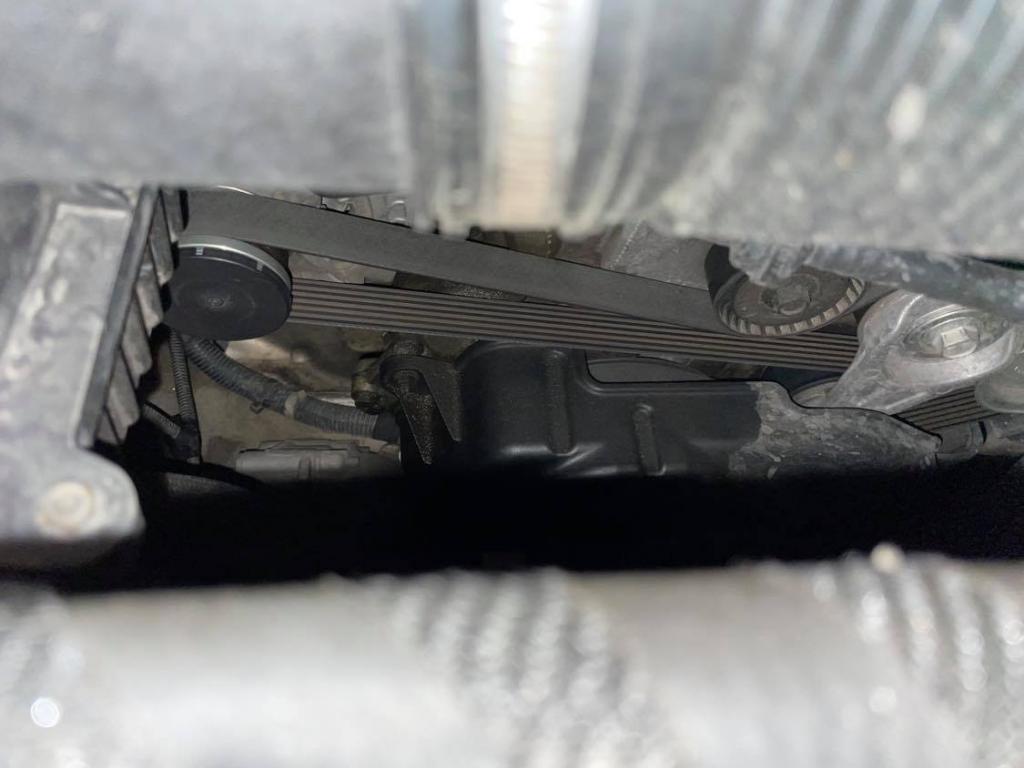

    Potem było długo czysto, ale ostatnio wygląda to już groźniej, bo za paskami osprzętu jest tego trochę (zdjęcie jakby nie uchwyciło).

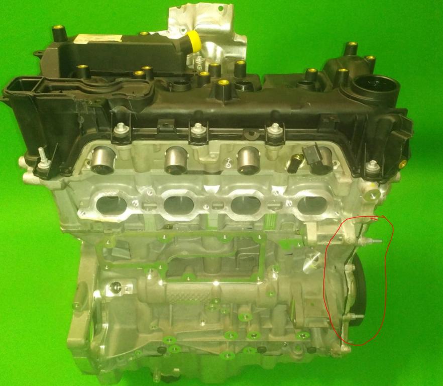

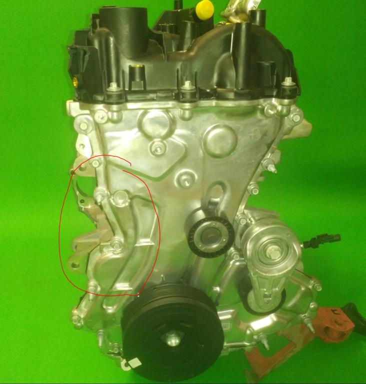

    Zajrzałem pod osłonę silnika, dookoła wlewu oleju są minimalne ślady oleju, wygląda jakby lekko się rozlało, ale zostało to wytarte. Natomiast nie prowadzą one niżej, dlatego moja obawa powraca, bo "zapocenie" jest dość znaczne. Może ktoś jednak miał podobny problem, albo wracając do pierwotnej diagnozy z ASO (już raz to u mnie naprawiali), miał ktoś problem z tą nieszczelnością? No i wracam do pytania. Pogwarancyjny w Warszawie? No i mój błąd, z tego, co widzę obecnie i pamiętam z rozmowy z ASO, to nieszczelność dotyczy osłony łańcucha rozrządu i dokładnie to rozpoczyna się tutaj:
