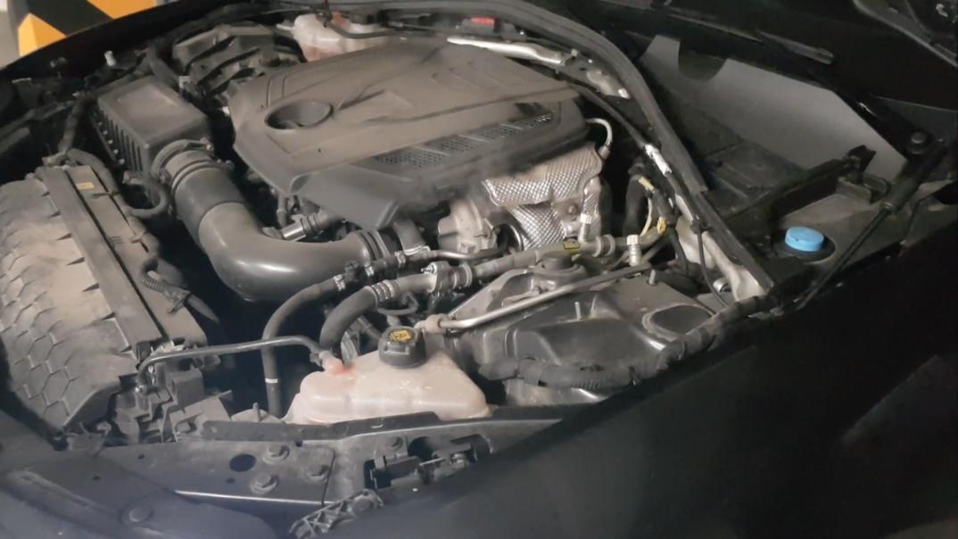

    załączam zdjęcie, dodałbym filmik ale brak mi uprawnień :/

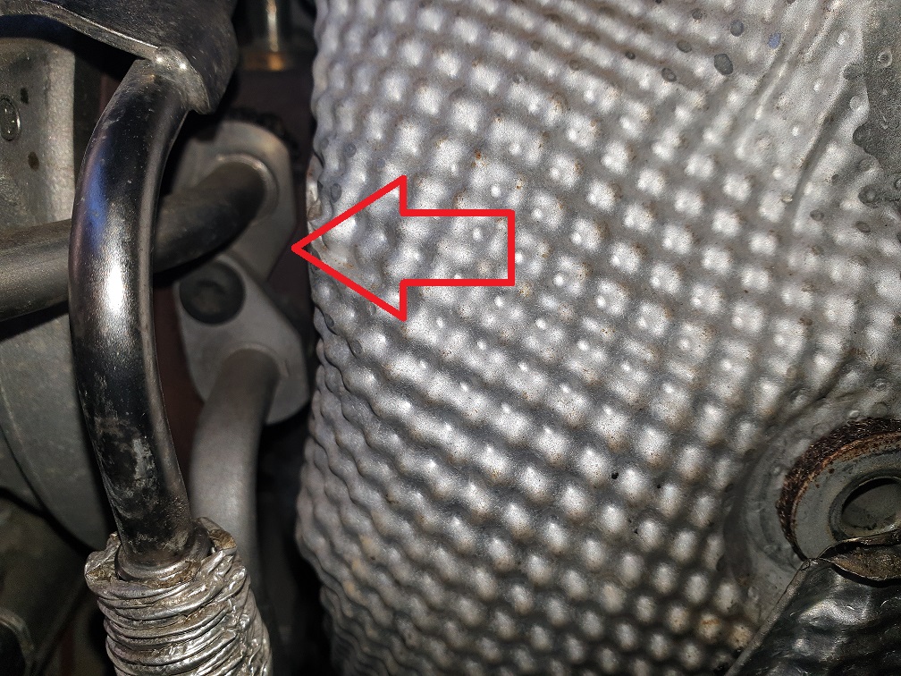

    Jeśli to płyn chłodniczy z turbiny możesz nie mieć wycieków bo jeśli ten płyn kapie na rozgrzane elementy może parować. Zwróć uwagę czy płyn nie ubywa z tego lewego zbiorniczka. Druga sprawa zobacz ten odpowietrznik może z niego przeciekać. Jest on przy turbinie bardziej przy ścianie grodziowej

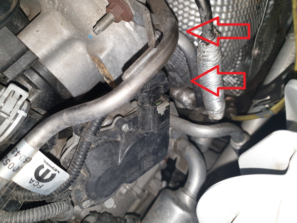

    Cytat Napisał ubub Zobacz post
    Z turbiny, pod samochodem żadnych plam nie ma i nigdy nie było.

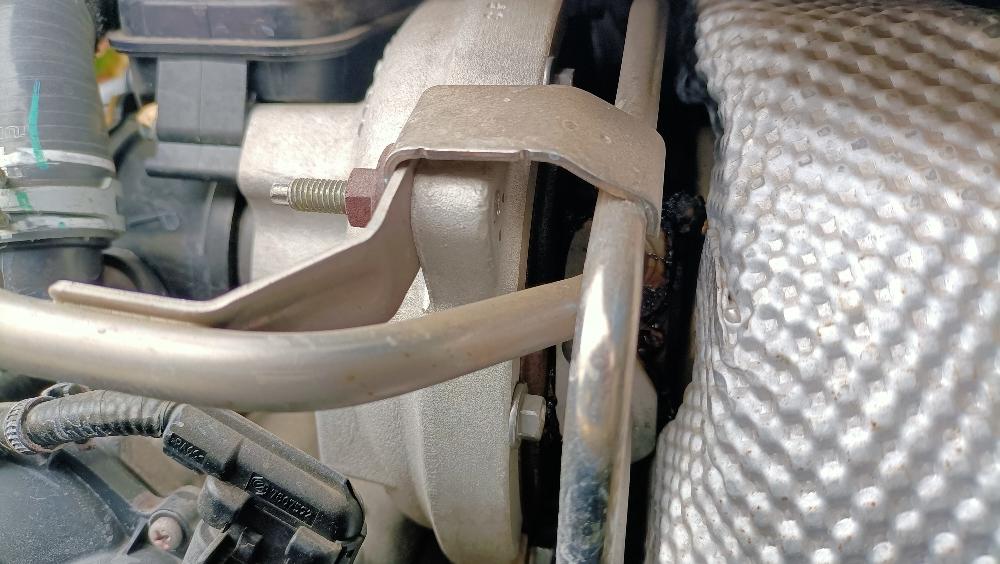

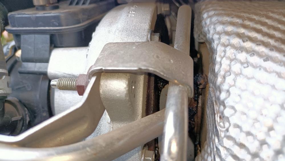

    to nie musi być duży wyciek wystarczy kropelka albo zapocenie- kopci z racji sporej temperatury- prawdopodobnie oringi od chłodzenia turbiny olejem lub uszczelka smarowania turbo - masz zaznaczone strzałkami gdzie patrzeć. Czesta usterka z pierwszej fazy produkcji. Może być też w tym samym miejscu chłodzenie turbiny wodą ale na foto widać siwy niebieski dym raczej z oleju jest taki widok.

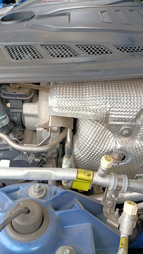

    U mnie to samo dzisiaj.... Ma szybko wygląda jakby jakaś część plastiku się topiła

    3,569
    masz ewidentną nieszczelność - patrz ile tam spalonego syfu jest- puścił ci oring od chłodzenia olejem turbo
