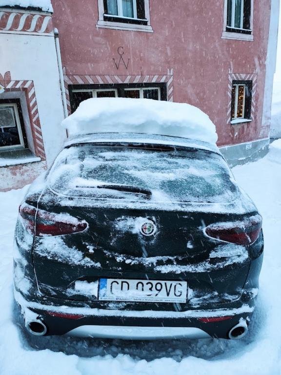

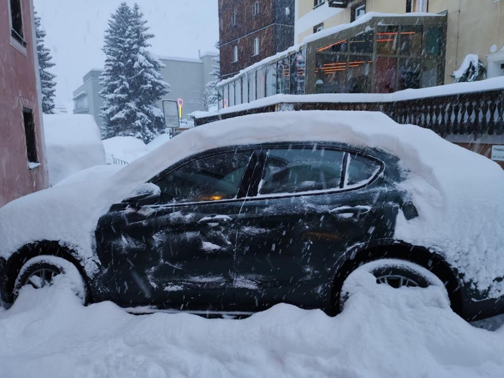

    W swoim Stelvio również mam letni komplet 255/45R20, na zimę wybrałem jednak 235/60R18 GOODYEAR UltraGrip Performance SUV G1. Byłem na nich w zeszłym sezonie na nartach w Szwajcarii w Davos, nie odczułem jakiegokolwiek problemu z poruszaniem się samochodem po naprawdę dużych opadach śniegu, a opady śniegu były potężne i drogi mocno zaśnieżone. Poniżej na fotce opady z ostatniej nocy przed wyjazdem do domu.

    Mój wybór tego rozmiaru opon, wynikał głównie z powodu tego, że wolę mieć na zimowych trochę wyższy profil. Drugi powód był taki, że z poprzedniej Q5 pozostały mi dwa komplety "łańcuchów" Michelin EasyGrip

    które mam już ładnych kilka lat, a których nigdy nie musiałem użyć. Tak więc również uważam, że nie ma wielkich powodów aby się stresować koniecznością ewentualnego zastosowania łańcuchów, i jeśli masz chęć to załóż nawet 20".
    Ja byłem różnymi samochodami na nartach kilkanaście razy i nigdy nie miałem potrzeby użycia łańcuchów (raz byłem nawet na majówce w Soelden Q5 na letnich oponach, a napadało mnóstwo śniegu i też dało radę)
