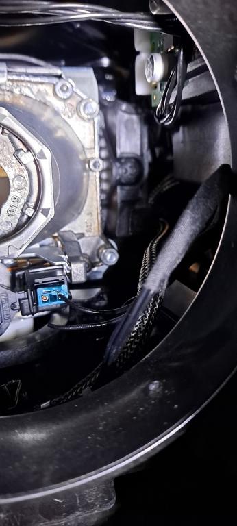

    Dzisiaj zajrzałem pod klapkę i po zdjęciu tej gumowej osłony widać wiszący przewód i chyba jego miejsce w kostce. Ze względów czasowych nie mogłem zdjąć koła ani tym bardziej zagłębić się w temat. Teraz jak już wiem co się stało to muszę ten tydzień przejeździć (w czwartek do Berlina, w niedzielę powrót, obie trasy w dzień więc bez drogowych przeżyję).

    Dzisiaj mechanik z naszego serwisu metodami ginekologicznymi naprawił moje drogowe światła. Potwierdziły się podpowiedzi kolegów wyżej - urwał się przewodzik z kostki cewki przysłony żarnika świateł. Udało się to naprawić poprzez wyjęcie pinu z kostki, przylutowanie do zwisającego kabelka i wsadzenie do kostki. Tak więc reflektora nie musiałem demontować. Martwi mnie tylko to, że mam jeszcze przynajmniej trzy takie przewody w aucie. Poniżej foto przed naprawą.

    Mechanik z serwisu, w którym jestem szefem serwisu . Poprosiłem i zrobił mi przysługę koleżeńską.
  6. #16
    9,999
    teraz mnie trafił ten problem - jak będzie czas i pogoda na grzebanie to zdejmuję koło i zobaczę czy dam radę zlutować od tyłu bez wyciągania lampy.
    tylko to pokazuje jaka fajna (czytaj zjeb..na) jest logika błędów w tych autach - walnie kabelek od przesłony a na desce wyskakuje komunikat o S&S a w kompach siedzi błąd inteligentnego alternatora. co za idiota to pisał i co za nierzetelny człowiek sprawdzał w testach funkcjonalność

    Ja nie miałem na desce żadnego błędu, w mesie był błąd lewego światła drogowego i inteligentnego alternatora. Na giuliaforums.com jest poradnik do tej awarii i te same błędy ludzie mieli, może u ciebie jest inna przyczyna?
    Da się zrobić bez wyciągania lampy bez żadnego problemu.
