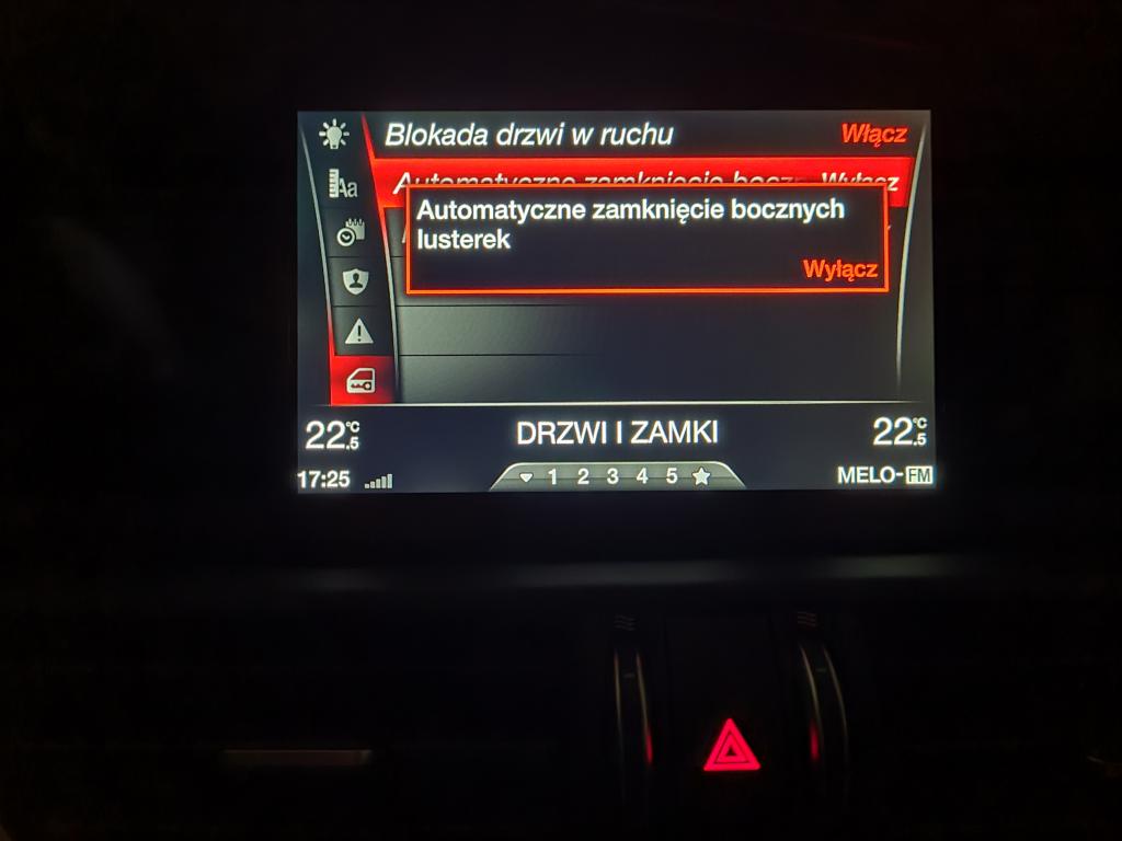

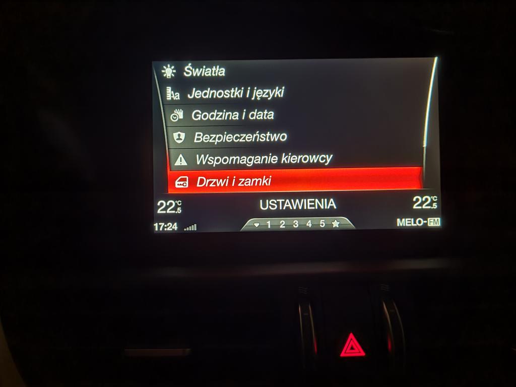

    Gregor Wrocław, możesz wrzucić zdjęcie tego nowego menu? Niby znalazłem w mes i załączyłem menu skladanie lusterka ale za diabła nie mogę tego znaleźć w opcjach. Radio z navi 6.5 2017 r krajowy
    Z tego co wiem, to dodatkowa pozycja w menu pojawia się gdy masz radio z nowszym softem z 2 połowy 18r. U mnie tak to wygląda:

    Dziękuję bardzo, u mnie niestety się nie pojawiła, jest tylko sterowanie zamkami i passive entry. Dooopa

    Przez aktywowanie jednej opcji gwarancji nie stracisz, bo pewnie nikt by tego nawet nie zauważył. Faktem jest, że trzeba przynajmniej na czas proxi ominąć SGW, a to już rzeczywiście mija się z celem jeśli miałoby służyć tylko wyłączeniu składania lusterek, skoro aso zrobi to za free...
    Cytat Napisał jan dukat Zobacz post
    Ale tak czy inaczej możesz wyłączyć automatyczne składanie lusterek, nawet jeśli w menu ta opcja Ci się nie pokaże. Sprawdź sobie w proxi bajt146, bit5.

    Wgrałem nowy soft radia gen.1 002.010.043 i pojawiła się opcja składania lusterek,ale nie miałem czasu na próby. Mam nadzieję że w końcu zadziała
  8. #28
    9,984
    w starych autach nawet jak się menu pojawiło to i tak to nie chciało działać, któryś firmware robi problem jeśli jest w starszej wersji. w dokumentacjach w jakich grzebałem ta funcja ma zależeć niby od wersji BCM i ECM, których nie wiem bo nie napisane. generalnie nie udało mi się tego odpalić przy paru próbach aut 2016/17, w 18 już tak zawsze. generalnie unikałem prób potem w starszych bo tylko człowiek tracił czas na próby i gadanie z klientem - darmowa robota i daremna.
