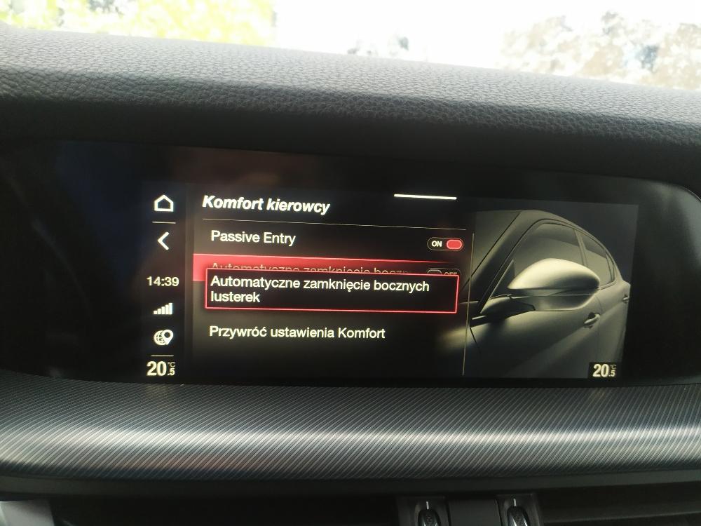

    Jest wystarczy troszkę w BC pogrzebać.
    Mam to zrobione w infomat pojawia się dodatkowa opcja z lusterkami.
    Tyle w temacie.
    Jutro podeśle fotkę.

    Proszę tak to wygląda w MY 2020
    Wysłane z mojego Redmi Note 7 przy użyciu Tapatalka

    Jak wiesz który bajt zmienić to podaj.
    Użytkownik Świeżak Avatar shpuncik
    02 2020
    145 Boxer; 145 JTD Edizione Sportiva
    241
    MES v4.8 juz to ma w proxi.
    menu skladania lusterek - bajt 146, bit 5

    Cytat Napisał shpuncik Zobacz post
    Czy w przedlifcie MY19 też to zadziała?
    11 2018
    BIALYSTOK
    alfa romeo
    1,691
    DZIEKI to musze 50 euro wyłożyć.
