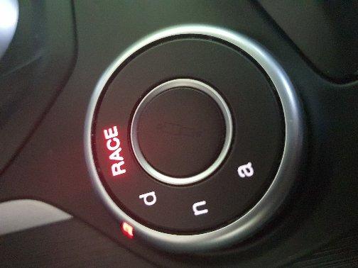

    Cześć,
    Ja od siebie mogę polecić montaż i zaprogramowanie przełącznika trybów z QV - też mam Julkę z 2017 - operacja zajęła mi pół godziny. Od tej pory to ja decyduję ile mocy idzie na koła- oczywiście wraz z trybem race wyłączasz całkowicie esp więc latanie bokami murowane.
    Szczerze mówiąc, zdecydowałem się na zakup tego samochodu dopiero kiedy upewniłem się, że jest to możliwe- dla mnie osobiście auto RWD bez opcji wyłączenia kontroli trakcji jest bez sensu.. ale podkreślam, że to moje osobiste preferencje.
    W razie pytań - pisz śmiało.
    Pozdrawiam
    Zbyszek
