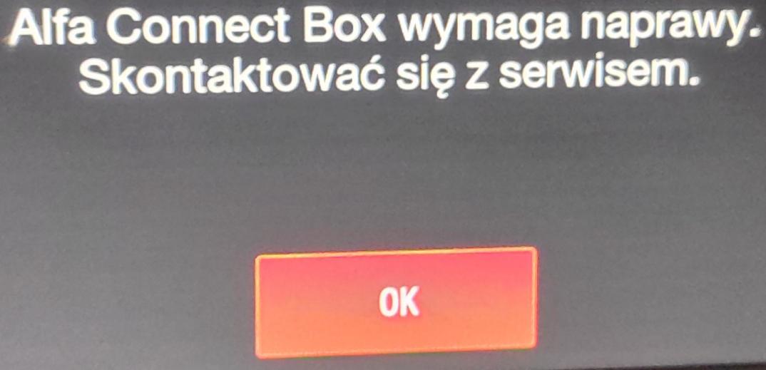

Co z tym zrobić jak wyrzucić, naprawić oddać sąsiadowi itp. Auto z USA.

U mnie ASO walczy z tym od roku. A samochód nowy kupiony u dealera. Wymienili moduł Connect Box, przełącznik DNA (!), ostatnio radio. Nic to nie dało. A po wymianie radia nie mam AA. Umówiony jestem na 18 stycznia, odstawiam auto, mają się podobno kontaktować z centralą.

Tylko masz Europę i gwarancje. Taki sam komunikat ci sie wyświetla jak uruchomisz auto i nie gaśnie jesli nie wciśniesz guzika.
Komunikat wyświetla się od czasu do czasu w trakcie jazdy. Nie wiem czy jest to może spowodowane próbą aktualizacji bo dwa razy już mi się nie udała, czy po prostu ma taki kaprys. Naciskam OK i znika z ekranu.
Usunąć z proxi a na końcu odpiąć.
W Europie nie zadziała.
Znalazłem dzięki rozumiem że nikt jeszcze nie uruchomił tego w Polsce.
Tzn czego ??
Connect box z USA nie jest przeznaczony do tego rejonu globu.
Wiec tylko demontaż osiowanie proxi.

bo AA (a właściwie ustawienie nazywa się Carplay w Witechu ale aktywuje AA i ACP) trzeba aktywować w ETM witechem , radia nowe przychodza niezaktywowane (bo są uzywane też do konfigów bez AA/ACP) - jedno kliknięcie zatem bo auto masz przygotowane ori pod AA/ACP (proxi poustawiane i odpowiedni hub) i tyle.
dzięki bardzo... a diagnosta wgrywał od nowa całą konfigurację po vinie z serwera... spróbuję jutro mu to podpowiedzieć.
ja juz dawno temu pisalem odpiac connect boxa w 2 czy 3 miejscach w proxi manualnie zmienic wartosci i puscic proxi. dealer tego nie zrobi. teoretyczne dywagacje co do zmian proxi ze 2 tyg temu prowadzilem z innym oblatanym kolega na facebooku chyba w tej grupie https://m.facebook.com/groups/301048874478343/?ref=group_browse
jestem tez dosc mocno przekonany ze skoncza sie tez nagle rozładowania aku do zera w autach ze sprawnym aku i np pare godzin po dlugiej trasie
[MENTION=20089]epsonix[/MENTION] - dziękuję za podpowiedź. ASO podchodziło bardzo sceptycznie do Twojego pomysłu aktywacji AA/CP. Nawet twierdzili, że nie ma po co przyjeżdżać, bo oni nie mają takiej możliwości aktywacji. Ale uparłem się, diagnosta znalazł opcję aktywacji offline AA/CP i ..... nic to nie dało. Próbowaliśmy od razu jak jeszcze miał podłączonego witecha, a ja podłączałem telefon. Wyjechałem zły z serwisu, przejechałem dwie godzinki, stanąłem na stacji i po wpięciu telefonu i włączeniu samochodu pojawiła się opcja konfiguracji AA. I działa :D
Teraz tylko czeka mnie jeszcze batalia z Connect Box, bo wciąż nie mam pełnej funkcjonalności w aplikacji w telefonie, no i co jakiś czas wyrzuca błąd.
no bo potrzeba restartu radia, czyli ok 1.5minuty po zgaszeniu go - np wyłączenie stacyjki i otwarcie drzwi. można przyspieszyć klemą. nie pisałem szczegółów bo już pisałem wielokrotnie kiedyś. chodzi o to żebyś zobaczył na wyświetlaczu radia logo AR i komunikat o przestrzeganiu przepisów, wtedy znaczy że był restart i zassał nowe ustawienie.
ja osobiście bym usuwał connect box, bo nie lubię być zależny od systemów które mogą np unieruchomić samochód, albo że się nie uśpi i wydrenuje Ci aku do zera. ale w ASO tego nie zrobią bo nie mają czym choćby ani wiedzy jak.

Dzisiaj connect box dostał update pierwszy w tym roku rozmiar 1Mb.
W trakcie update kręci się ikonka geolokalizacji.
Wysłane z mojego M2102J20SG przy użyciu Tapatalka
U mnie po tej aktualizacji, puki co, zniknęła z wyświetlacza ikona SOS i możliwość telefonicznego połączenia się z serwisem.
Naciśnij przycisk sos w trakcie jazdy zacznie migać świecić itp. Po powtórnym postoju samochodu min 10 min. Wszystko wróci do normy.
