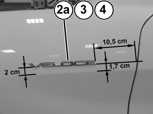

    Witam Panowie jestem podczas zmiany srebrnych emblematów na czarne. Klapa poszła bardzo szybko natomiast mam problem z emblematami veloce na błotnikach.
    Przykleiłem taśmy w pionie i poziomie przed usunciem emblematów .Emblematy usunąłem zrobiłem przerwę obiadową po powrocie mój syn poodrywał taśmy
    Mam teraz gołe błotniki i nie chcę przyklejać ich na oko. Może ktoś mi podesłać wymiary gdzie dokładnie te emblematy są przyklejone ? Pozdrawiam

    Już raz zamieszczałem.

    Cytat Napisał Marek156/159sw Zobacz post
    dzięki wielkie jestem uratowany. Jeszcze jedno pytanko przy nowych emblematach są takie dziurki mają one jakieś zastosowanie ?

    W fabryce jest "przyrząd" w który wkłada się napis a dziurki utrzymują go we właściwym położeniu względem przyrządu i nakleja się.

    Odświeżę temat. Czy w Stelvio jest dokładnie takie samo położenie emblematu jak w Giulii? Jeśli nie to czy ktoś z Was ma możliwość przesłania wymiarów do Stelvio?

    U mnie jest odpowiednio 3.2/3.7/9.5cm (9.5 mierzone na prawym blotniku do lewego górnego ramienia litery V).
