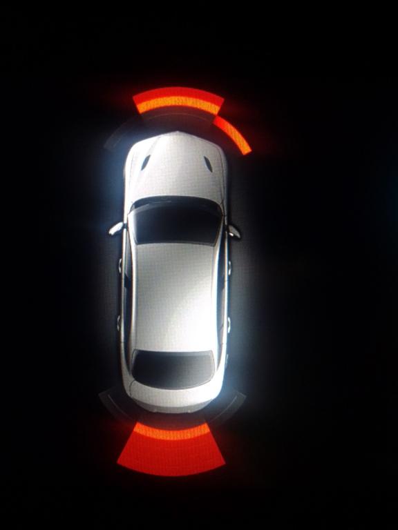

    A ta wizualizacja czerwonymi modułami to jest wielostopniowa (różna ilość kwadratów 3-2-1 w zależności od odległości) czy tylko jeden kwadracik się zapala w sekcji danego czujnika? Jestem teraz z dala od pojazdu ale jestem prawie pewien że u mnie jest jeden kwadrat na sekcję.
    Natomiast jak dojeżdżam do solidnego słupa 40x40cm to w odległości 1m mam ciągły sygnał na tylnym czujniku. Wysiadam sprawdzić ki ch* bo na kamerze niby nic, a tam z wanną bym się zmieścił, bez sensu kompletnie.

Nazwa:	IMG_20220125_145813.jpg
Rozmiar:	20.8 KB
    Tak to wygląda u mnie. Wizualizacja jest wielostopniowa. Dźwięk ostrzegający jest po stronie przeszkody.

    Dzięki za zdjątko, teraz chociaż wiem czego się konkretnie spodziewać :-). Jutro przetestuje to dokładnie u siebie i dam znać. Na bank mój problem tyczy się natomiast tylnych narożnych czujników - ale zakładam że zasięgowo i wizualizacyjnie powinny zachowywać się tak samo jak "centralne".
    01 2022
    Stelvio Veloce MY2021
    170
    No więc ok, jakaś wizualizacja uboga rzeczywiście u mnie jest. Ale czułość przede wszystkim narożnych sensorów jest zdecydowanie za duża. Byłem w ASO - "nie ma regulacji czułości w tym samochodzie". Przeszukałem forum i proszę, wygląda na to że jednak coś jest:
