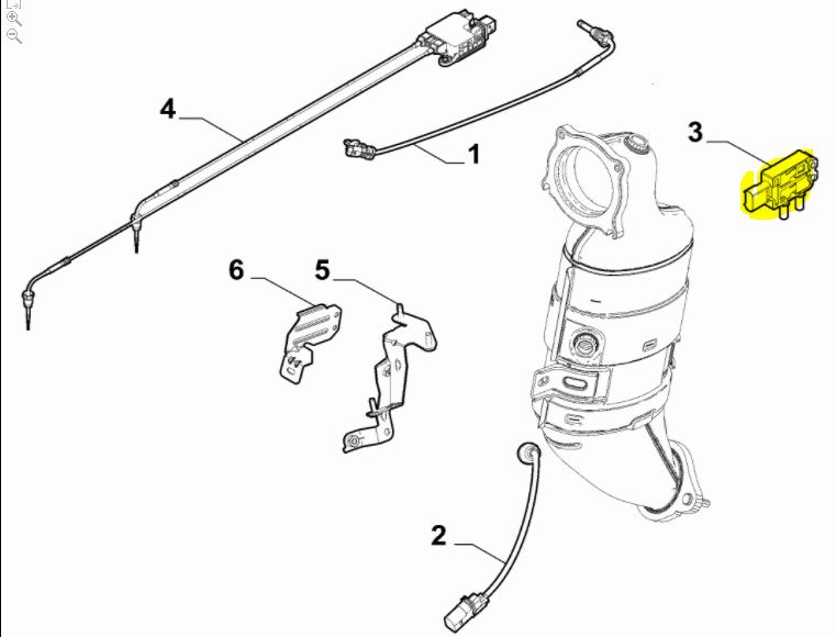

    Hej, próbuję rozkminić ten temat, ale wg serwisu nie ma takiej części jak czujnik temperatury spalania - wg katalogu nr 1-2-4-5 nie występują w tym samochodzie.
Nazwa:	giulia czujnik.JPG
Rozmiar:	44.0 KB
    Jest za to coś jak czujnik ciśnienia GPF (zaznaczony na obrazku).
    Kojarzysz, czy na pewno był to czujnik temperatury spalania?

    Na protokole z wykonanych prac jest napisane "wymiana czujnika GPF/uszkodzenie wewnętrzne" więc może to być to co podajesz
