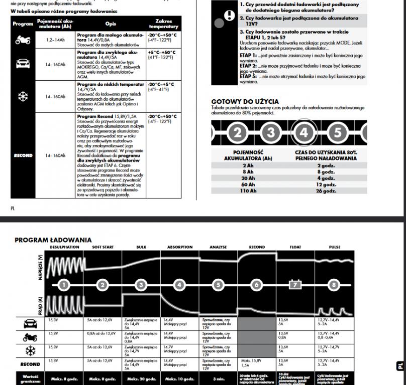

    Odkopię nieco temat. Zastanawiam się, jak ładować ten akumulator. Mam ładowarkę Yuasa YCX 5.0 (klon CTEK) i własciwie nie wiem, którego programu używać do ładowania akumulatoria w Giulii. Akumulator Varta, czarny, z logiem Alfa Romeo, ten co idzie na pierwszy montaż. Nie wiem tylko, czy to AGM, czy coś innego. Ładować to programem zimnym/AGM (14,7 V), czy normalnym (14,4 V)? O ile ma to jakiekolwiek znaczenie...
    Podpinać ładowarkę bezpośrednio do klem, czy do przyłączy pod maską?
    Screen z instrukcji obsługi poniżej.

    Podłączasz jak chcesz i kiedy chcesz żeby szybciej naładował to bezpośrednio do aku.

    Dla bezpieczeństwa lepiej nie ładuj akumulatora AGM w trybie "zwykłego" akumulatora, wtedy ładowarka na pewnym etapie może dawać za wysokie napięcia dla agm-a - zależy jak ta ładowarka działa. Trybem AGM może akumulatora nie nabijesz na full ale go nie uszkodzisz.
    Ale, AR w Europie chyba nigdy nie dawała fabrycznie AGM z tego co czytałem. Z USA zdaje się przyjeżdżały Alfy z AGM - ale trudno wyczuć czy to po wymianie czy od nowości.

    Ciekawy jestem ile ten Ci wytrzyma ten akumulator, AGMy z tego co wiem wymagają trochę innego ładowania niż zwykłe, a w naszych Alfach są zwykłe.
    Zwykłe ??? Ciekawe bo przynajmniej EFB

    Zgadza się EFB, tak czy siak, ładowany jest inaczej niż AGM.
