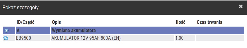

    Mi wymienili w ASO na taki

    Jest VARTA z logiem Alfy Romeo
