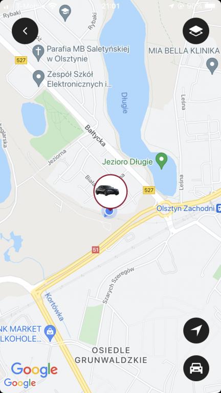

    Dzięki za screeny. U mnie niestety brak paska do wpisania lokalizacji. A sama aplikacja w najnowszej dostępnej wersji…

    Dobra temat ogarnięty. Zaktualizowałem soft w aucie do wersji 132 i teraz wszystko śmiga, mogę adresy wysyłać z telefonu do nawigacji.

    A ja mam soft 132, aktualną wersję My Alfa Connect i tego paska nie mam. Ale ja to mam wciąż problem z modułem Alfa Connect box i nawet sprawa oparła się już o infolinię Alfy

    Ja ma z kolei 132 i mam pasek w aplikacji, ale adresów do auta nie wysyła.

    Fabrycznie miałem jak widać archaiczną wersję oprogramowania 119.001.009 (samochód dotarł do dealera w pierwszych dniach grudnia ponoć).. Wczoraj mi zaktualizowali w ASO do .. 131.000.002.. I pojawiła się opcja w telefonie Send&Go ale działa tylko wtedy gdy w samochodzie mam włączony zapłon. Tj. jeśli samochód ma wył zapłon, to mogę wysyłać z aplikacji na telefonie lokalizacje, nawet po chwili wyskakuje powiadomienie, że wysłanie się powiodło, ALE lokalizacje nie docierają do samochodu.. Jeśli w momencie wysyłania z telefonu, mam włączony zapłon, to lokalizacja dociera do samochodu.
    Czy w wersji 132, o której piszecie, lokalizacje docierają do samochodu nawet gdy ma wyłączony zapłon?

    Właśnie wysłałem lokalizację po czym poszedłem do samochodu i włączyłem (nawet nie zapłon a media, tzn bez hamulca). Po jakichś 10sec wyskoczył komunikat o odebraniu danych i czy chcę je załadować.
