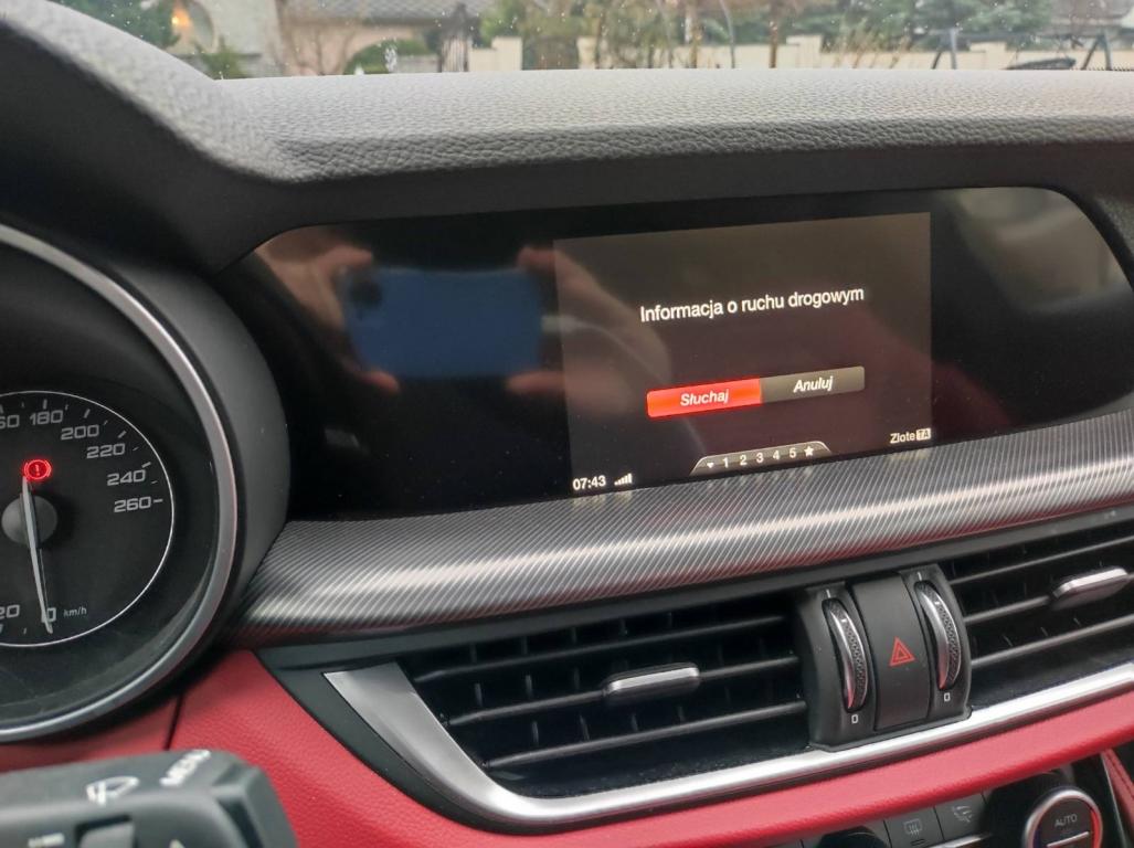

Czesc,
Od poczatku borykam sie z nastepujacym problemem. Slucham Spotify przez BT lub AA. W trakcie jazdy odtwarzanie jest przerywane i "aktywuje" radio z pop up-em na ekran.
Zglaszalem do ASO ale twierdza ze nie ma fixa na to. Problem nie jest 100% reprodukowalny - ma raczej charakter losowy ale w ciagu tygodnia pewnie z raz wystapi. Pop up gasnie po kilku sekundach.

W ustawieniach radia masz włączone powiadomienia o komunikatach drogowych?
Hej,
Tak miałem to włączone, dzieki za hint. Mam nadzieje ze teraz nie bedzie to się "wpierdalać". Ciekawe że w ASO nikt na to nie wpadł.
To ja dodam ciekawostkę. Od jakiegoś czasu pojawiają mi się te komunikaty radiowe i szukałem w opcjach aby to wyłączyć i znalazłem.... że mam to wyłączone. A komunikaty od czasu do czasu wskakują. Nie rozumiem tego.
Też tak mam. Przy DAB...
