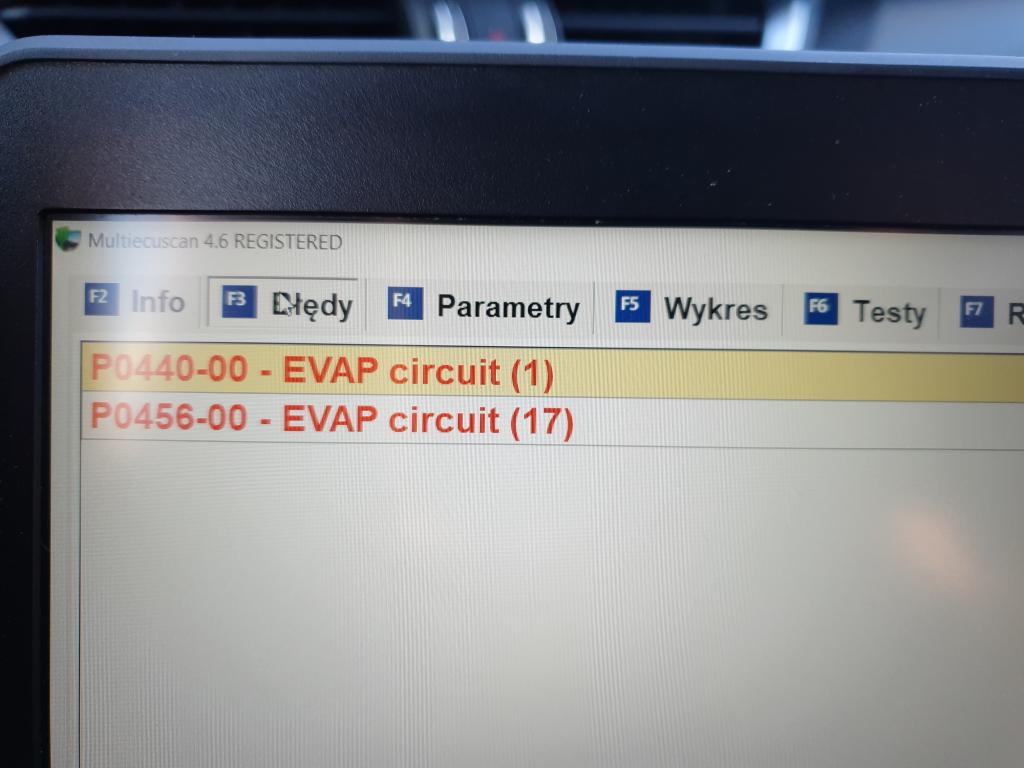

[Stelvio] Bład EVAP - P04400-00, P0456-00

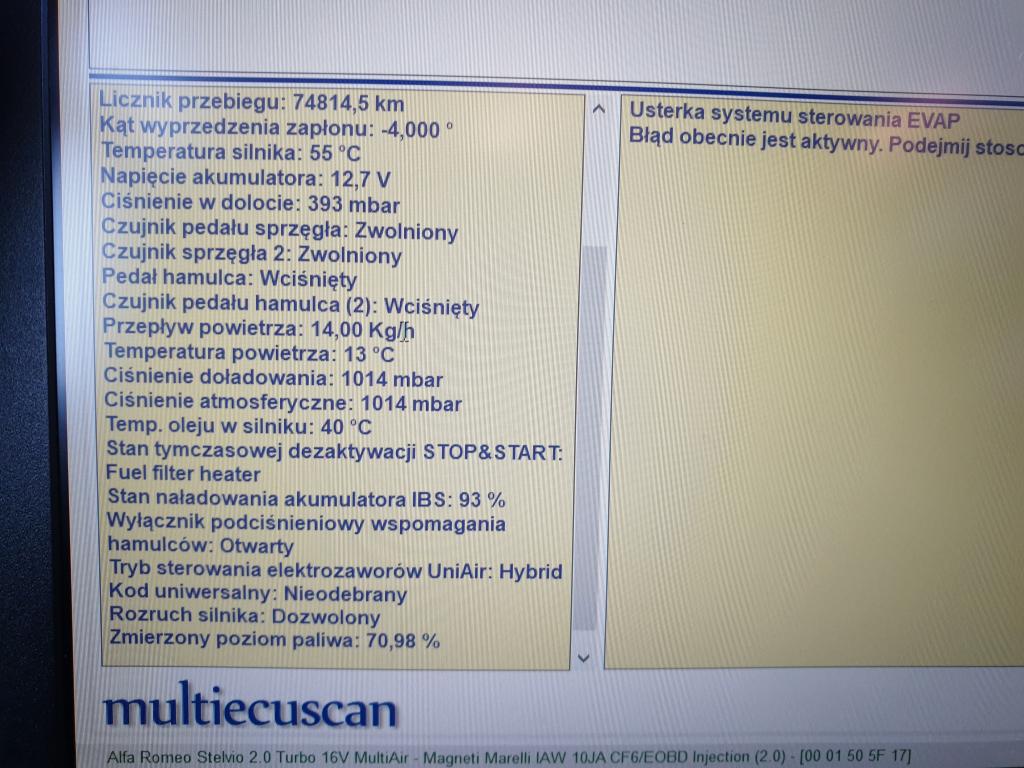

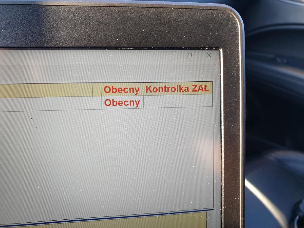

Jak w temacie- wywaliło mi po raz drugi w ciągu miesiąca taki błąd - oczywiście "czek" silnika ss niedostępny i DNA nieaktywne.
wiem że dotyczy to systemu oparów par paliwa . Gdzie szukać usterki? wiem że są 2 zawory na silniku i filtr węglowy obok wlewu paliwa. Za pomysły w stylu wywalić systemowo dziękuję z góry- wiedziałem już czym grzebanie w tym systemie celem jego unicestwienia się kończyło.

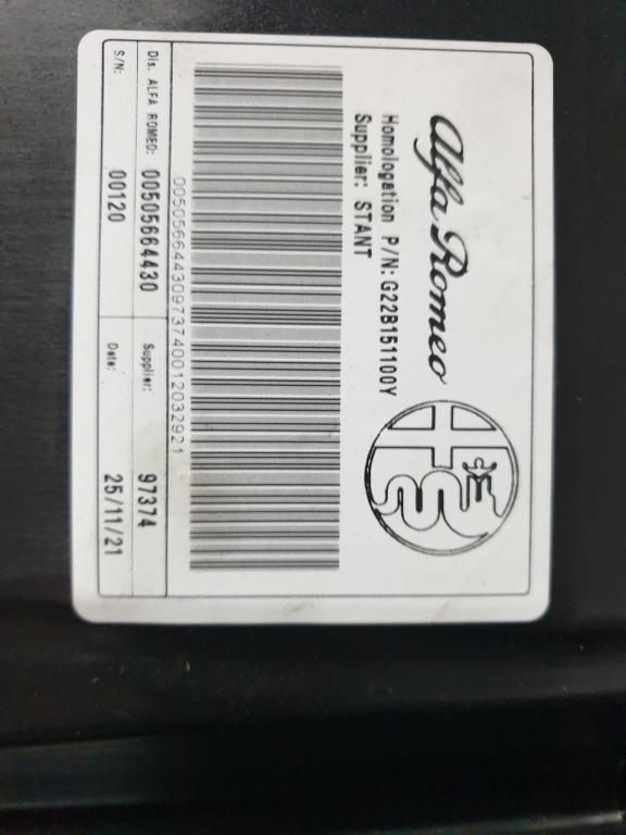

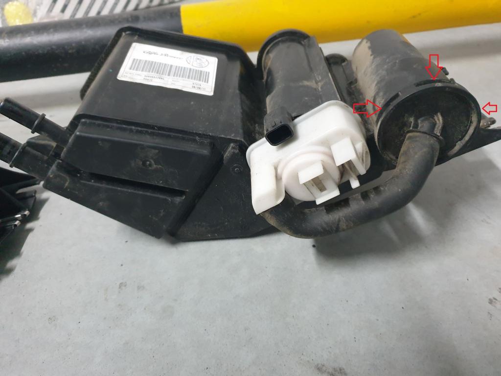

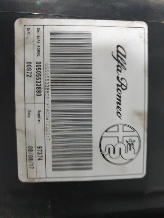

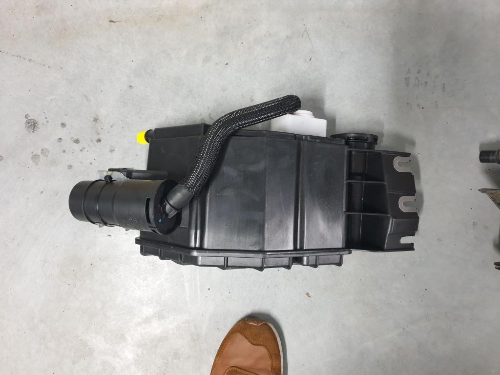

auto naprawione - podejrzenia padły na 2 zawory systemu EVAP (oparów paliwa) pod maską , które zostały wymienione - niestety błąd nadal. Wówczas wymieniłem filtr węglowy oparów paliwa- efekt błędów ZERO! okazało sie że filtr oparów paliwa uległ ...rozszczelnieniu. po prostu ciągnął powietrze z zewnątrz i do wewnątrz i jego obudowa była nieszczelna. Dziwna sprawa- prawdopodobnie po zatankowaniu ponad full rozsadziły opary po wzroście temperatury obudowę. Okazuje sie że filtr zamawiany po nr VIN ( dzięki Akuki) ma inny nr katalogowy i inną budowę. Co więcej - filtr jest zmodyfikowany w miejscu tego rozszczelnienie poprzez dołożenie w innym połozeniu takiego dodatkowego filtra.
280142241_387352186646916_4934857877873474661_n.jpg280065784_717824395927125_2517239617884771709_n.jpg280104754_1722147281470301_1301885964960088574_n.jpg280143126_317147993897084_4369561435366516725_n.jpg280160857_3066445770288209_175159879274654747_n.jpg
tymi otworami ma wchodzić powietrze celem wyrównania ciśnień jak ubywa paliwa ale zawór nie może niczego wypuszczać na zewnątrz - u mnie działał w obie strony- wystarczyło dmuchnąć w przewód wejściowy i wyjściowy. Podobnie zasysanie (podciśnienie) nie powodowało zmiany zachowania -zawsze wpuszczało powietrze.
dlatego gdy macie takie błędy polecam wyjąć ten filtr i sprawdzić - mi jego wymiana zajęła z odkręceniem koła i części nadkola ok 30 minut.

Problem błędu P2422 zniknął po wymianie całego kompletnego zbiornika oparów paliwa, sama wymiana zaworu ESIM nic nie dała.
Zważyłem oba zbiorniki, nowy ważył 2173 g. a zdemontowany stary 2609 g. !
Od 09.2023 mam spokój. Moja Giulia jest w wer. USA i taki wg. nr Eper kupiłem zbiornik oparów.
po prostu problem filtra oparów paliwa polega na tym ze jak przelejesz paliwo w baku system zamiast oparów zasysa paliwo i wkład węglowy filtra jest bezpowrotnie uszkodzony.
mało kiedy padają elektrozawory przy silniku- głownie problem jest w tych flitach- ja wymieniałem w stalvio kilka lat temu - pozmianowy ma inny kształt i budowę i problem już nigdy nie powrócił.
