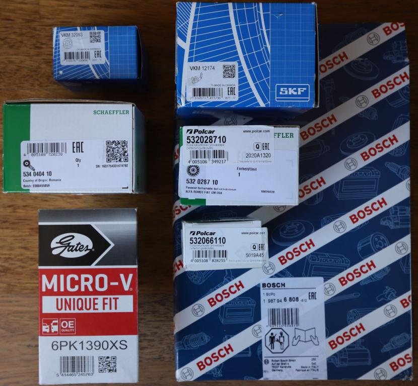

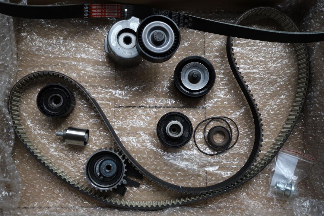

ID:	283523 zestawienie części do wymiany pasków: rozrządu i alternatora oraz filtra odmy.
Wszystko jak wyżej warto robić razem, ponieważ do wymiany paska rozrządu, trzeba zdjąć pasek alternatora a po zdjęciu paska alternatora jest już dostęp do filtra odmy.
Podane nr oryginałów trzeba sprawdzać, ponieważ pojawiają się aktualizacje i nowe nr.
Oryginalny rozrząd z pierwszego montażu wymieniałem po 34 tys. km. i był już w słabej kondycji.
Każda rolka miała wyczuwalny luz. Paski miały widoczne zużycie.
Części oryginalne to: pasek rozrz. DAYCO, napinacz rozrz. DAYCO, rolki: metalowa i plastikowa INA.
Pasek alternatora Mopar (czyli nie wiadomo czyj), napinacz INA, rolka bez oznaczeń.
Ja zrobiłem wymianę na tzw. zamiennikach, ponieważ części oryginalne były niedostępne (marzec 2022r.) lub dostępne pojedyncze elementy (np. rolka dostępna, pasków brak).
Pasek rozrządu Bosch wygląda na bardzo wysokiej jakości, lepszej niż oryginalny DAYCO (i mam nadzieję, że nie tylko wygląda ale taki też się okaże )
Podobnie, pasek alternatora Gates w wersji XS też sprawia wrażenie wyższej jakości niż oryginalny Mopar.
Rolki i napinacze to jest ten sam produkt w wersji "oryginał" i zamiennik.
Wymieniłem też korek oleju. Zastosowałem zamiennik Febi, który jakościowo niczym się nie różni od oryginału a być może okaże się lepszy, ponieważ oryginał udało mi się zniekształcić łeb przy odkręcaniu, z takiego gównolitu był zrobiony, i wcale nie było to aluminium tylko zwykła, cynkowana stal.
Trochę się rozpisałem ale chciałem żeby było kompletnie. Mam nadzieję, że się komuś przyda.
Poniżej zestawienie.
Oryginalny zestaw paska rozrządu:
6000629058 kompletny zestaw rozrządu z pompą, w tym:
46341602 napinacz paska rozrz.
55268357 rolka metalowa paska rozrz.
46352133 rolka plastikowa paska rozrz.
55276158 pasek rozrz.
46345839 pompa wody
Zamienniki:
SKF VKM 12174 napinacz paska rozrz.
INA 532066110 rolka metalowa paska rozrz.
INA 532028710 rolka plastikowa paska rozrz.
BOSCH 1 987 946 808 pasek rozrz.
Oryginalny zestaw paska alternatora:
55267018 pasek alternatora (wielorowkowy)
55282321 rolka paska alt.
51820520 napinacz paska alt.
Zamienniki:
INA 534 0404 10 napinacz paska alt.
SKF VKM 32093 rolka plastikowa paska alt.
GATES 6PK1390XS pasek alt.
Oryginalny zestaw filtra odmy (pozmianowy):
46350456 filtr odma (separator oleju)
uszczelki:
55266684
55273898
55273899
Korek miski olejowej:
55196505 + 55196309 korek miski olejowej uszczelka korek
Zamiennik:
FEBI 31119 (z podkładką)
