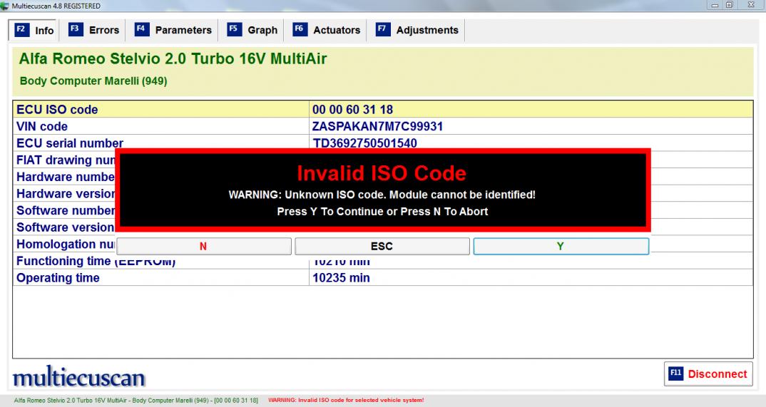

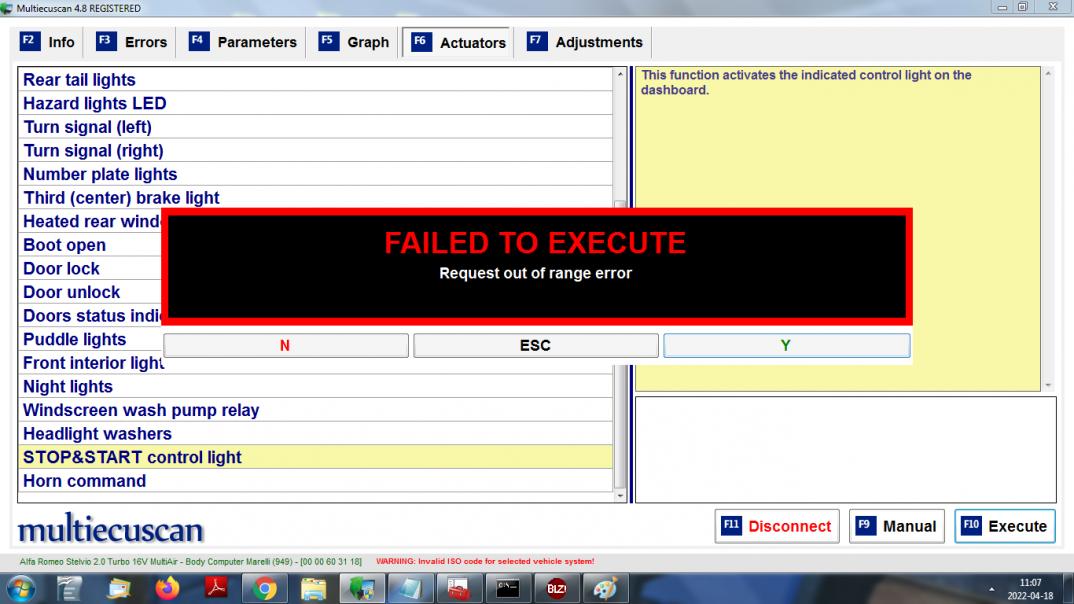

    Odpalając MES, dostaję komunikat 'Invalid ISO code'
    Co to dokładnie oznacza?

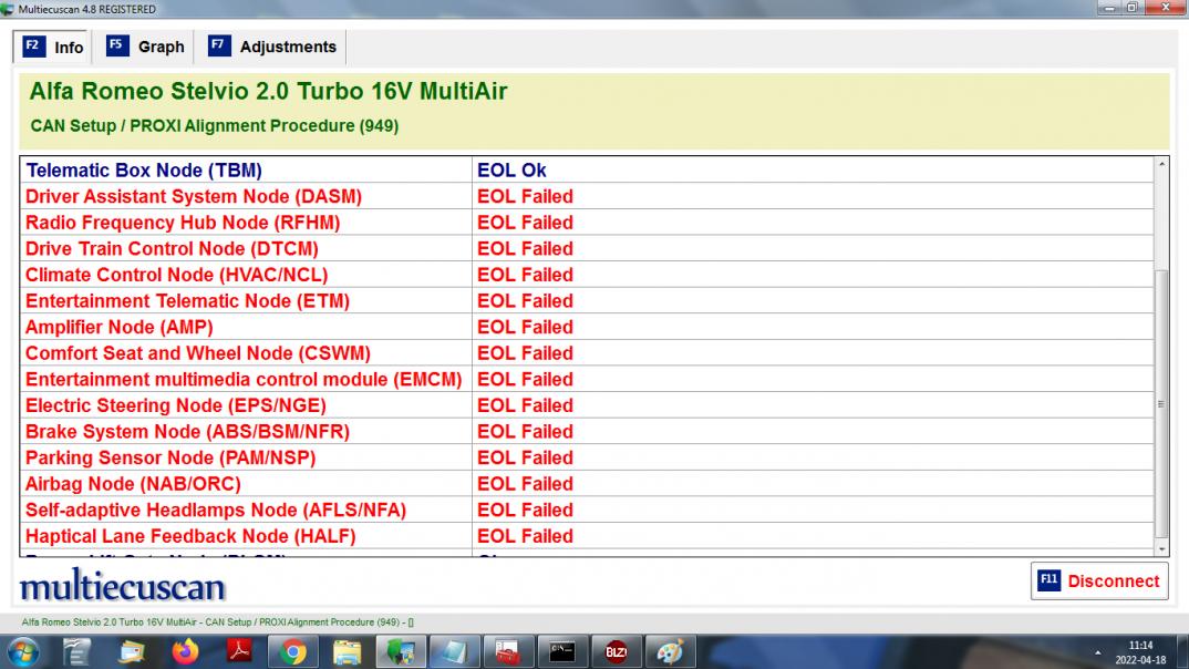

    Can Setup / PROXI Alignment Procedure, wywala sporo EOL Failed.
    Co tu się wyprawia?
    Czy można zrobić poprawne PROXI w takim układzie?

    Invalid ISO to norma. Błędy eol - a co robiłeś ?

    EOL- jeszcze nic. Ale 'specjalista' kasował błędy po kolizji.
    Co taki błąd oznacza?

    Zrobienie proxy załatwiło sprawę.
