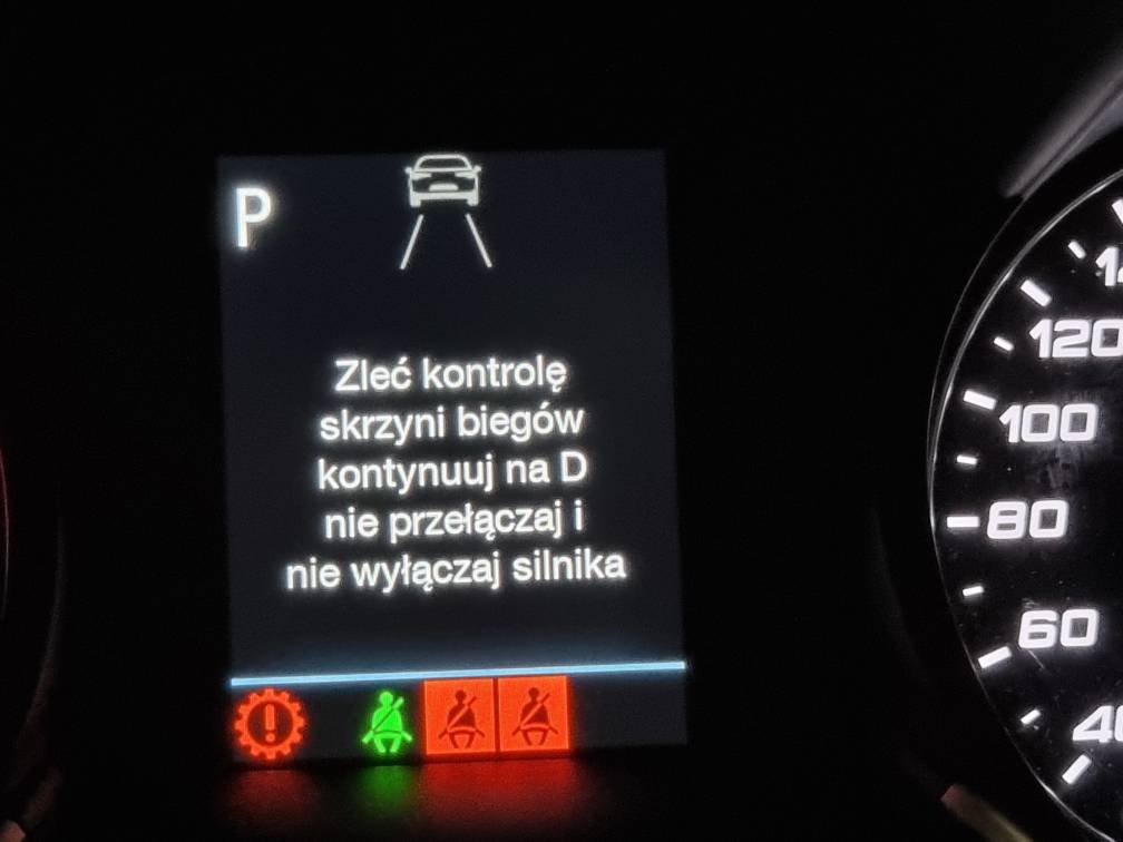

    Też kurcze mam dziwne poszarpywania jak się wolno jedzie. Nie tylko na 1ce. Jest to takie wrażenie jakbym natrafiał na poprzeczne fale na asfalcie. Nie ma stuknięć, czy coś, tylko takie gibanko.
    Wydaje mi się że na N(luzie) jest lepiej. Nie jestem pewien czy to nie od słabego tłumienia. nie mogę napotkać drogi referencyjnie płaskiej.
    Mam wrażenie, że amortyzatory tylne mi już słabiej tłumią. Ile powinny wytrzymać? Może ciśnienie 2.6 z tyłu na 19tkach dawać taki efekt? Nic nie robione przy zawiasie poza klockami od nowości. 70k przebiegu.
    Silnik lubi sobie dziwnie połazić na starcie ale już podczas jazdy jest ok. wydaje mi się, że jak puszczam gaz i samochód toczy się hamując silnikiem to jest tak samo jak przy równej jeździe.
    Wysłane z mojego SM-G991B przy użyciu Tapatalka
  5. #15
    12 2016
    Mito 1.4TB 155, Giulia 2.0TB 200 Super
    557
    No i bumKliknij obrazek, aby uzyskać większą wersję
