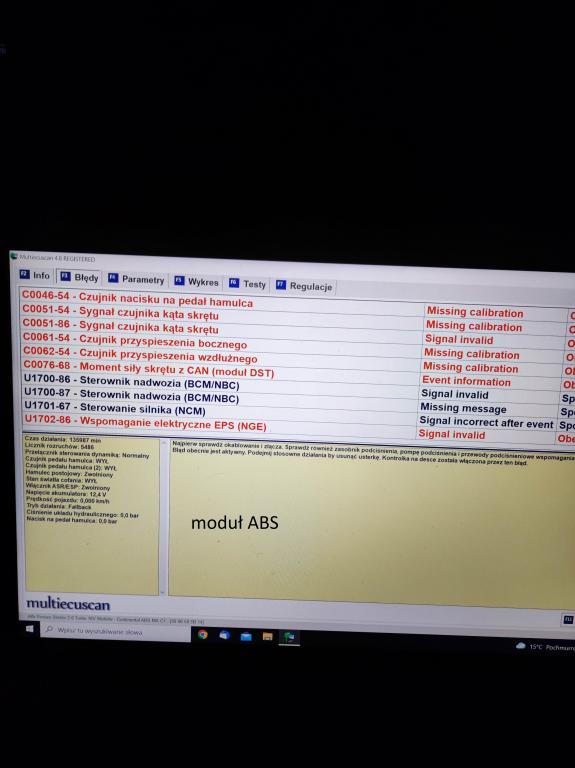

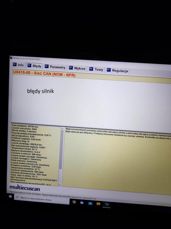

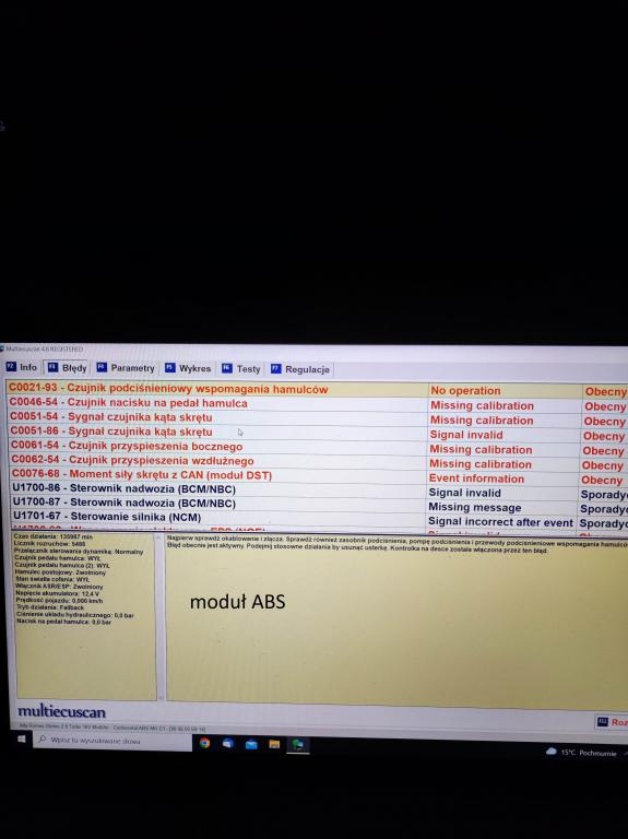

Mam problem ze Stelvio 2018r.
Zaczęło się pewnego dnia, od migającego przebiegu, i kontrolki check. Zrobiłem zatem proxi przebieg przestał migać ale check i brak trybów pozostał. Po dalszych próbach (przestawienie na inny przełącznik DNA i przywróceniu do punktu wyjścia (nie poszło proxi)) auto straciło biegi - nie można ruszyć, stoi na środku placu.
Był wcześniej incydent z jazdą na zaciągniętym ręcznym pojawił się błąd ABS, pokazuje zużyte klocki mimo, że są całe.
Gdzie zatem jest jednostka sterująca systemem hamulcowym/modułem ABS, skrzyni biegów? czujnik podciśnieniowy wspomagania hamulców? wiązka między modułem hamulców, a ecu i sterownikiem skrzyni?

Proxi przszło mam MES 4.8. przebieg nie miga, więc tutaj chyba jest ok. Konfiguracja ta sama, która była. Czy po wygraniu innej konfiguracji która nie przeszła, po przywróceniu ustawień i udanym proxi może złapać nowe błędy? Wyraźnie pokazuje, że wiele modułów, nie widzi komputera hamulców.
Jeśli wrzuciłeś konf innego pojazdu to sam sobie odpowiedź.
