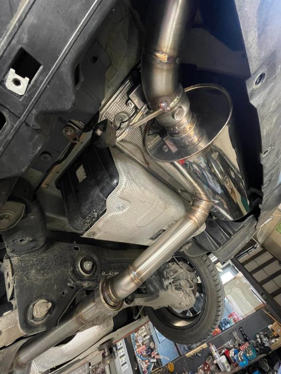

    Dobry custom będzie zdecydowanie lepszy od Ultera i jednocześnie tańszy od droższej konkurencji jak Ragazzon. Trzeba tylko znaleźć dobrego magika i najlepiej wiedzieć czego się oczekuje. Ja się na Giulii uczę co bym chciał od wydechu i właśnie niedawno zrzuciłem Ultera i mam nową puchę
Nazwa:	277613641_1400190807078611_2290217314948591768_n.jpg
Rozmiar:	80.9 KB
    Nie kojarzę skąd jesteś, więc nie wiem czy mogę polecić kogoś. Z WWA można uderzać do FlyPerformance (Radom), w KRK GTPerformance (można profesora posłuchać na jego kanale YT) lub Zamiar Garage (mi robił).

    Cytat Napisał Shimmy Zobacz post
Rozmiar:	80.9 KB
    Nie mam przekonania do customów, jeżeli chodzi o trwałość... Trwałość bierze się z wiedzy i umiejętności, ale też z powtarzalności i obserwacji produktów po latach - a tego akurat w customach nikt nie jest w stanie zagwarantować. Dlatego - gdybym chciał super wygląd, mega gang, itp itd to bym poszedł w customa, ale na pewno nie dla trwałości.
