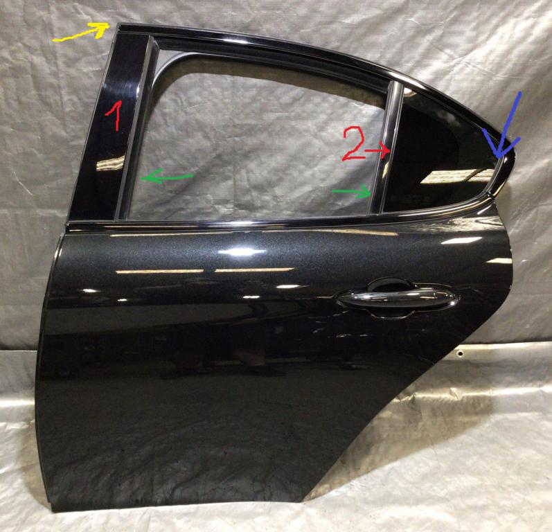

    Cytat Napisał shpuncik Zobacz post
    - odciagasz gumowe uszczelki - zielone strzalki.
    - przy #1 znajdzies sruby. odkrec. ozdobe przesun na dol, aby odczepic u gory.
    - #2 nie pamietam czy trzeba ja zdejmowac ale ja zdejmojie. trzymana na "zaczepkach". zobacesz sam.
    - zdejmujesz ozdoba z uszczelko. zacznij tam, gdzie jest zolta strzalka, zwroc uwage, jak zaczepia sie w tym miejscu pod uszczelko.
    - zdejmujesz dolna ozdoba/uszczelka.
    - znajdziesz sruby kture trzymaja szybke. tam gdzie niebeska strzalka musi byc klipsa.
    Załącznik 284161
    Spróbuję w poniedziałek, wiadomo pogoda, grill i piwko. Dzięki za opis i zdjęcie

    @shpuncik wszystko poszło tak jak napisałeś, szybka zdemontowana, dzięki
