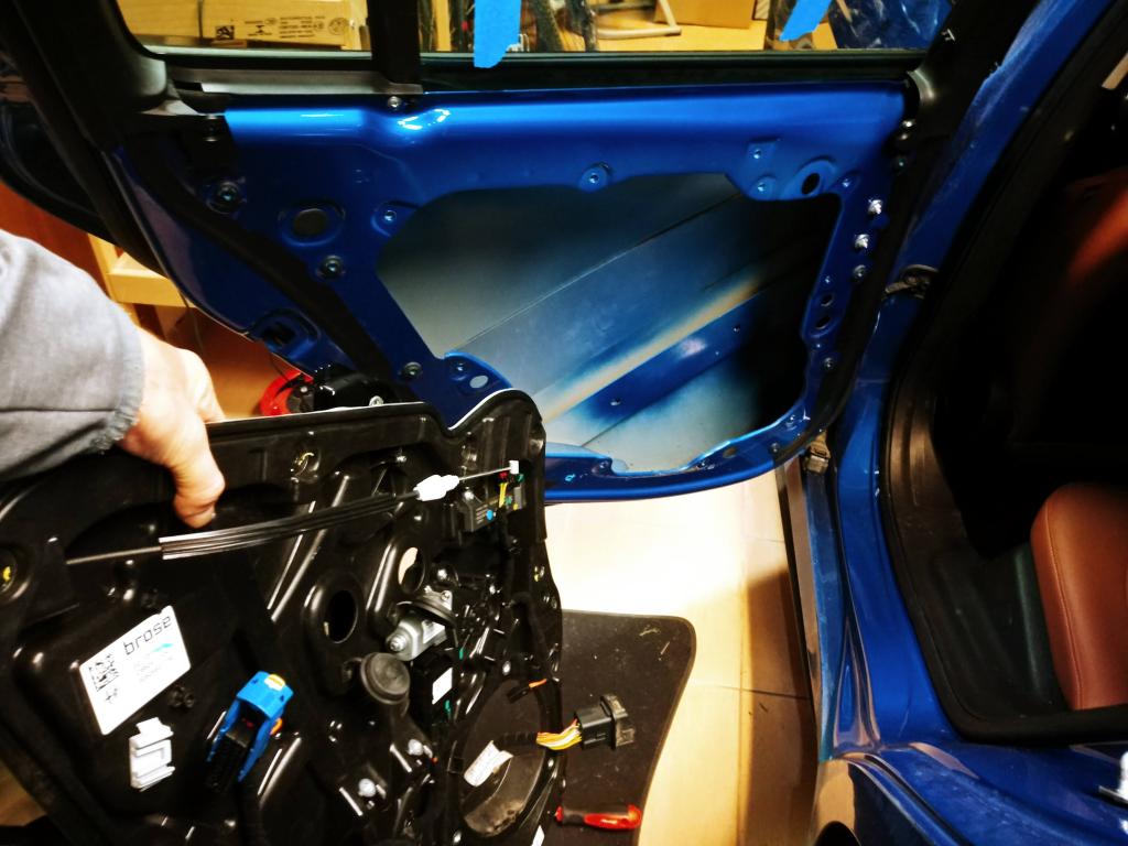

    Mam problem z tylnymi drzwiami. Muszę je rozbroić do malowania i nie mogę zdjąć panelu podnoszenia szyby (tego całego plastiku, który jest pod tapicerką). Poodkręcałem wszystkie śruby, głośnik i silniczek podnoszenia szyby, odkręciłem mocowanie szyby i nic. Coś trzyma w środku (bliżej boku drzwi). Nie mam pomysłu, a nie chcę się szarpać.
    Pozostała mi jeszcze do zdjęcia zewnętrzna klamka. Czy jak ją ściągnę, to reszta wyjdzie?

    Przednie są dodatkowo montowane śrubą pod czerwonym plastikiem na boku drzwi, zobaczy czy tył przypadkiem nie jest podobnie.
    AR Giulia 2.2 2016 ZF8
    9,999

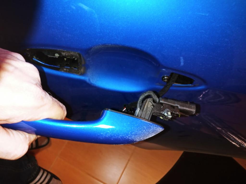

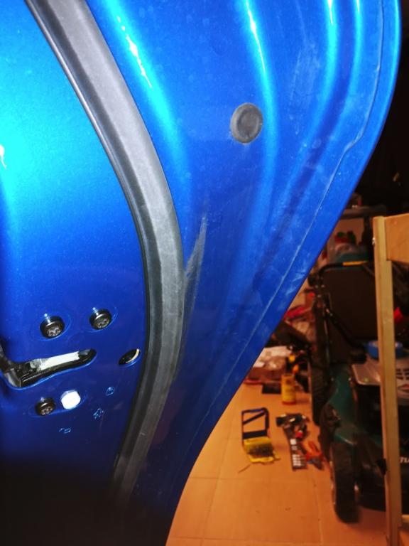

    klamkę rozebrać, zamek odczepić o ile pamietam, nakładkę zamka masz torx na boku drzwi nad zamkiem/na zewnątrz bardzie pod gumową zaślepką z 3 zdjęcia (o ile się nie myle haha) - tylko raz robiłem pod audio 1.5+ roku temu więc już też szczegółów nie podpowiem czy to wszystko. wiązkę rozumiem też odczepiłeś od drzwi przez otwór w głośniku? niestety tylko takie fotki znalazłem

    jak epsonix opisal panel zdejmowany jest wraz z zamkiem i ramka na klamke zewnetrzna

    OK, dzięki. Tę krótką zaślepkę klamki delikatnie podważyć jakimś plastikowym plastikiem

    ...Tę krótką zaślepkę klamki delikatnie podważyć jakimś plastikowym plastikiem
    odkrec srube i wcisnij na jego. wtedy latwo wyjmiesz zaslepka
