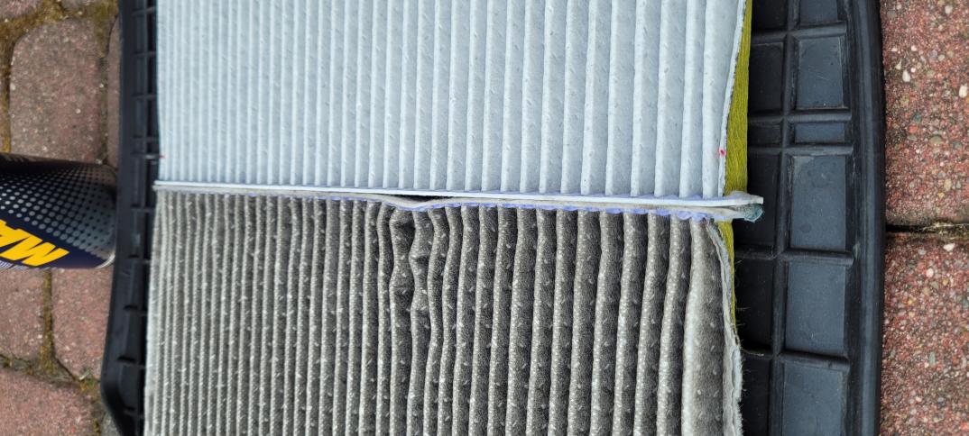

    Wspomniana wyżej kamoka po ok 5tkm w mieście vs nowa warto to robić częściej niż raz w roku

    Cytat Napisał jan dukat Zobacz post
    Wspomniana wyżej Kamoka po ok 5tkm w mieście vs nowa warto to robić częściej niż raz w roku
    @netzmark tu masz odpowiedz. Nie robię zdjęć ale jest podobnie w różnych okresach roku. Czystość kanałów powietrznych klimatyzacji jest widoczna. Według mnie same zalety a wydatek 25 zł i godzina pracy w garażu do pominięcia.
