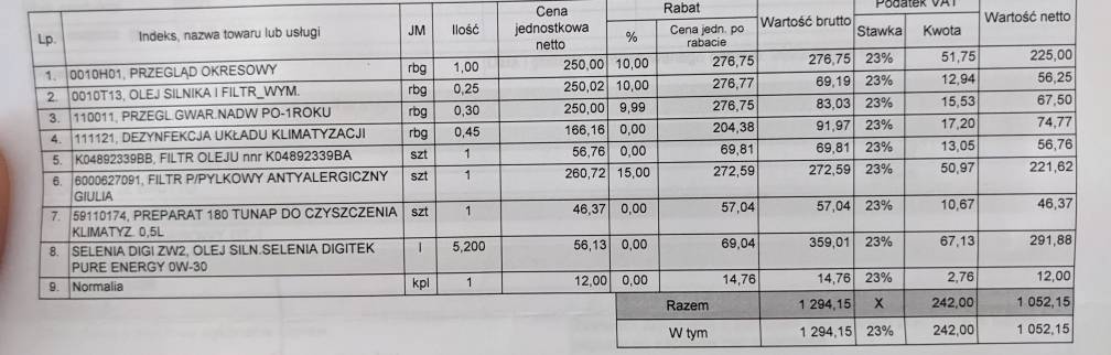

    Przegląd zrobiony - wyszło niecałe 1 300 złotych z wymianą filtra kabinowego.

    A masz może jakąś rozpiskę co ile w tym kosztowało? Dają takie coś w ogóle?

    Proszę bardzo.Kliknij obrazek, aby uzyskać większą wersję

    Luks, dzięki!
    Czyli tak jak mówiłem, przyjazd z własnym olejem zmieniłby kosmetycznie na całości.

    Z pozycji 4, 6 i 7 możesz zrezygnować, jeśli chcesz.

    Ja wiem. Mówię o samym oleju.
