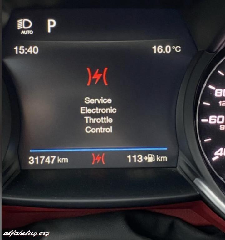

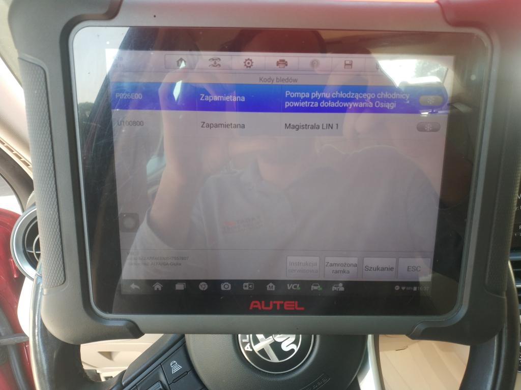

    Mam Giulię Veloce 2017r. Pojawiły mi się błędy z tytułu posta. Jak mogę je wyeliminować? Czy ktoś już miał taki problem?

    Czasami pompa się kończy lub zasilanie pompy świruje. Skasuj błąd i obserwuj w jakim momencie się pojawi. Zasadniczo uszkodzenie częste w latach 16-18
