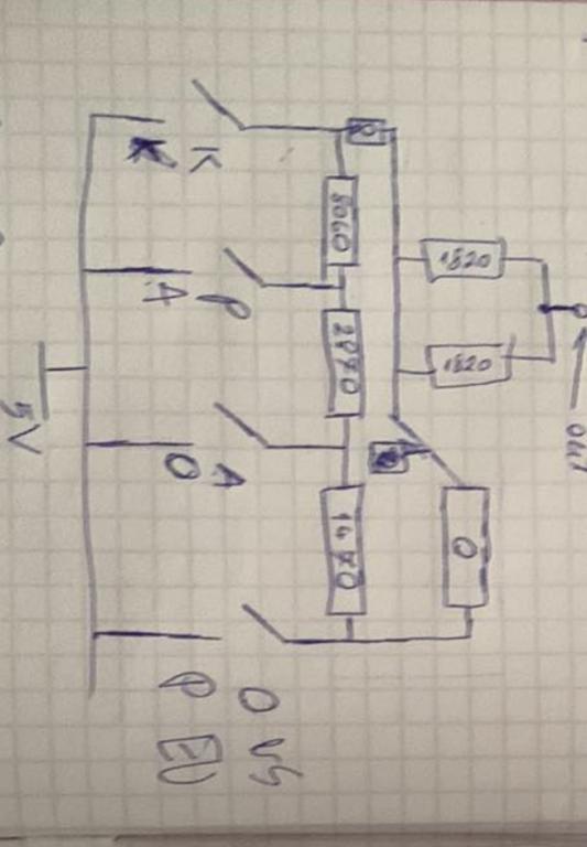

    Poniżej przeróbka drabinki, tak aby komputer USA dobrze intepretował przełącznik EU.
    Generalnie w przełączniku USA kolejne stany mają rezystancje:
    a. 0 - 0 ohm
    b. auto - 147 ohm
    c. pozycja - 287 + 147 ohm
    d. krótkie - 806 + 287 + 147 ohm
    I kazdy z nich przechodzi przez 2 połączone równolegle rezystory 182 ohm, czyli trzeba dodac 91 ohm. Przeróbka tych dwóch rezystorów nie dotyka, więc tego tu nie uwzględniam
    Wygląda to tak:
Nazwa:	Screenshot 2022-12-12 at 21.42.20.jpg
Rozmiar:	36.7 KB

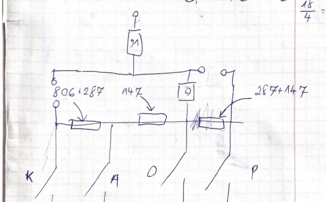

    Do przerobienia drabinki będą potrzebne rezystory:
    - 150 ohm
    - 430 ohm
    - 1.1k ohm
    Nowy schemat (kolejność pozycji jest już z przełącznika EU)
Nazwa:	Screenshot 2022-12-12 at 21.44.17.jpg
Rozmiar:	59.0 KB
    No i widać, że tam gdzie jest 806+287 to wstawiamy rezystor 1.1k a w 287+147 wstawiamy 440
    Ja kupiłem na tme, każdy po 100 sztuk, jakieś 43zł z wysyłką.

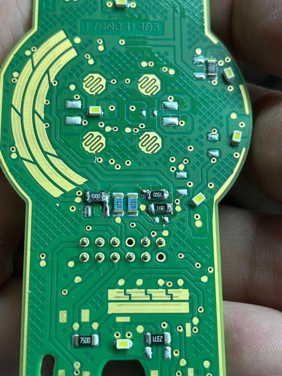

    I płytka po przeróbce.
Nazwa:	save.jpg
Rozmiar:	85.5 KB
    Jeżeli ktoś nie chce się zagłębiać w to jak to działa, to wystarczy, że kupi rezystory i przerobi swoją EU płytkę tak jak ta tutaj. Warto pamiętać, że płytka USA jest inna niż EU, więc trzeba przerabiać tą EU.
    Po przelutowaniu trzeba sobie sprawdzić czy każdy wartość rezystancji dla każdego stanu jest odpowiednia. Wszędzie dodajemy 91, z racji 2 rezystorów po 182 ohm połączonych równolegle
    Podziękowania dla mojego kolegi Kamila, który rozkminił przeróbkę drabinki oraz Epsonixowi za wskazówki
