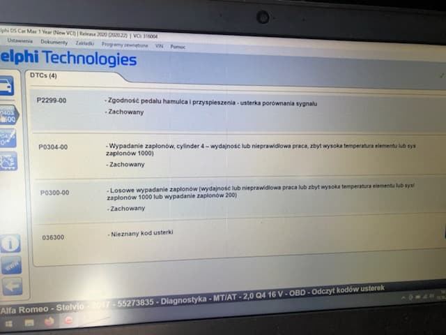

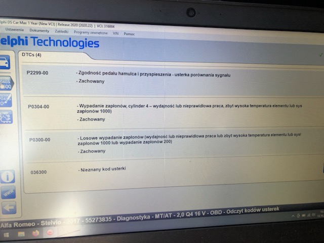

    Cześć. Auto dziś po przymrozku, nie zapaliło równo i świeciły się kontrolki start stop i pomarańczowa silnika. Podjechałem do mechanika i błędy na foto. Miałem już taki problem w lipcu i wymieniłem wówczas świece. Od tamtego czasu nic, aż do dzisiaj. Olej Selenia. Macie jakieś pomysły? Stelvio 280KM 90 tyś 2018r.

    Naładuj akumulator. Najlepiej sprawdź jego stan. U mnie bywało to samo jak aku był słaby. A był słaby bo rozrusznik zżerał za dużo prądu. S&S włączał mi się raz na ruski rok. Teraz po wymianie rozrusznika i aku muszę wyłączać S&S ręcznie bo się stał upierdliwy, a problemy jak opisałeś odeszły w niepamięć.

    Dziękuje za poradę. Będzie ładowane dzisiaj.

    Aku doładowany i jak do tej pory wszystko działa. Dzięki.
    10,624
    aku słaby to glitche napięcia i fałszywe błędy, ale swoją drogą błędy serii P030x to też może zaczynać wskazywać na multiair kończący się. jak to w ASO mówią, jeździć obserwować
