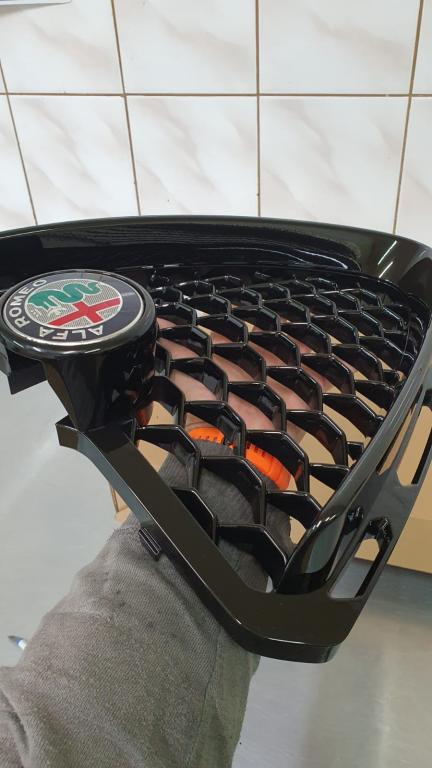

Chcesz mieć pomalowane dobrze mam kolegę co to wykonuje, ale on nie piaskuje bo za duże szkody piasek zrobi a oczyszcza sodą, potem daje podkład i na koniec lakieruje.

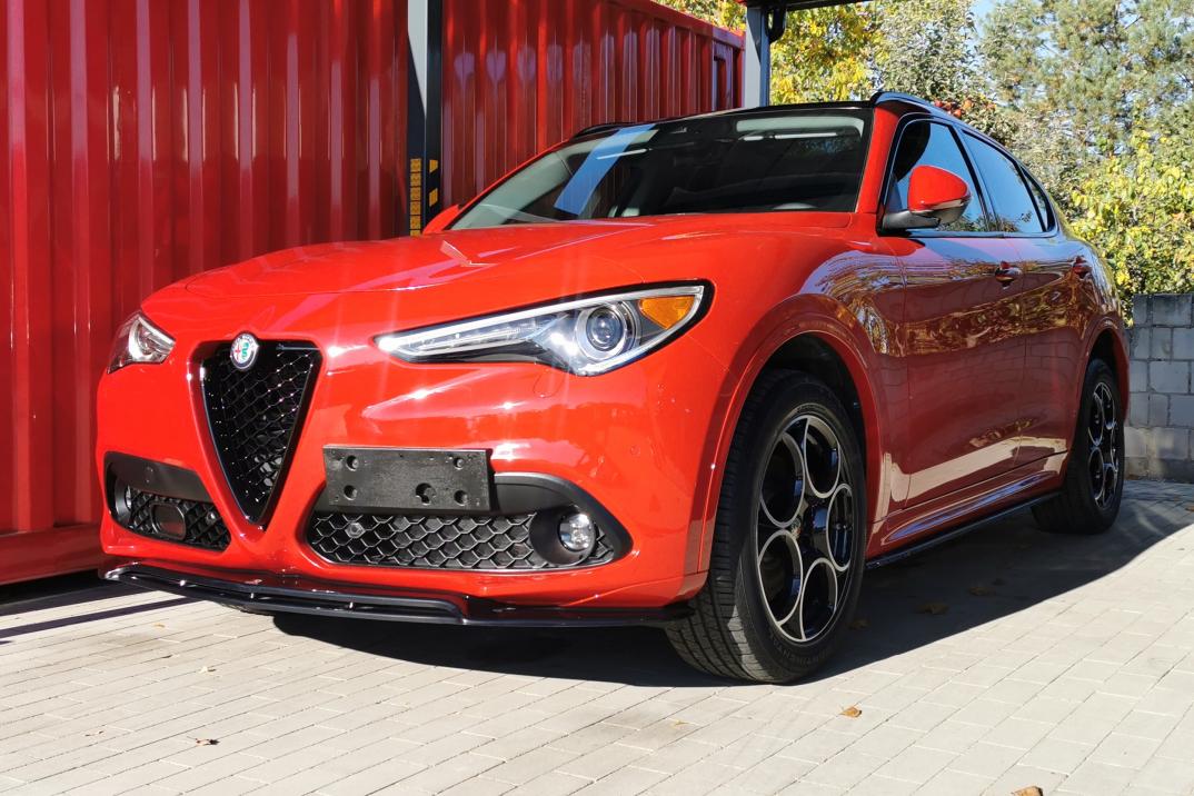

Mam tak zrobiony grill , bo maskownice boczne mam dziwnym trafem fabrycznie przytopione do poszycia zderzaka i bez zniszczenia nie szło ich odczepić.
Wygląda na prawdę dobrze, masz może fotkę na aucie? Boczne kratki nie są takie drogie, ale i tak wydaje mi się, że jest jakiś sposób ich odczepienia bez całkowitego zniszczenia. ASO dało radę, dostałem nawet te zdemontowane części i nie było na nich większych śladów uszkodzeń, ale fakt, część jest przytapiana do poszycia.

Pokaż załącznik 285555
Podoba mi się :)
Moim zdaniem czerwony i czarny to bardzo dobre zestawienie.
