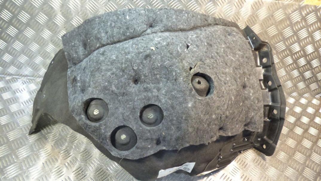

    Czytam , szukam ,analizuję aspekt wyciszenia/ komfortu w Stelvio 2020 z pakietem 1UN ( gdzie wiemy o szybie bocznej i ...? co dalej wchodzi w zakres tego pakietu ?? ).
    Obdzwoniłem 5 firm zajmujących się wyciszaniem aut i powiem tak ,jak by chociaż 3 powiedziały to samo to zdecydował bym się na ich usługę ( Sam wyciszałem Vivaro 2016 i tam efekt był rewelacyjny - bo baza była prawie 0 wyciszenia)
    W Stelvio + 1UN to 99% szum opon ,20" robi swoje. Największa różnica jest jak zjeżdżam z asfaltu w drogę gruntową , jest to sytuacja tzw. zero jedynkowa ( na gruntowej 0 szumu ) i tutaj nie wiem w % , ile to "zasługa" szumu z opon a ile odbicia fal dźwiękowych od asfaltu vs tłumienie gruntu ).
    Niemniej to ten zakres częstotliwości / hałasu właśnie najbardziej mnie wku...a .
    A co do firm i ich podejścia , to też jest zero jedynkowe .Mówię opony opony opony a oni wypatroszymy wszystko i wyciszymy wszystko ( 5-6 k zł ) a opony też się załapią w jakimś % . Nie opłaca się skupienie na jednym temacie bo kasa za mała .
    Ponadto na stronach producentów mat np. STP (ruskich ) wytłumianie jest tylko od wewnątrz a u nas nadkola prawie wszyscy robią na zewnątrz ( mata butyl , czasami jakaś dod. mazia czarna z pędzla + gąbka zamknięto komórkowa )
    Czekam na na temp. +15 C żeby wyeliminować aspekt twardej letnie opony ( tak kupiłem 1mc temu ) i zacznę DIY ,ale jak patrzę na nadkole z tym kocem to nie wiem co zwojuję butylem od zewnątrz .Kliknij obrazek, aby uzyskać większą wersję

    Skłaniasz się do wyciszenia nadkoli od wewnątrz?
    I tak największy problem to lusterka...
    12 2022
    NT WLKP
    Stelvio Vel 2020
    46
    Jak rozbiorę to zobaczę ,nadkole akurat najmniej roboty .Tylne raczej od wew. z podłogą .
