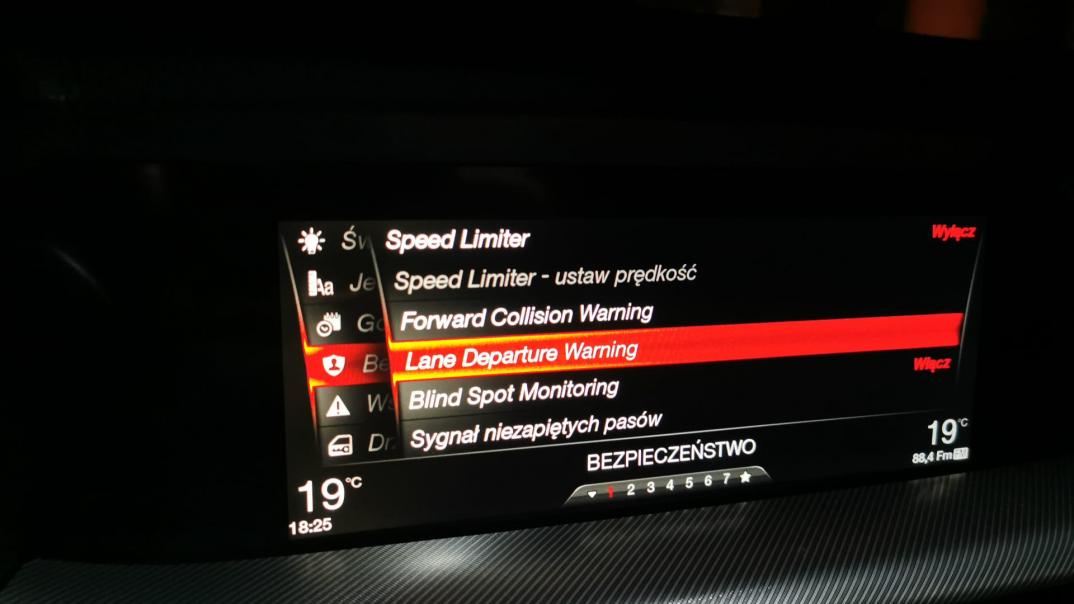

  3. #23
    04 2022
    Stelvio/Giulia USA
    239
    do ldw ustawia sie bit 4 (a właściwie bity 4:3) w 86tym np jeśli było 0D to 1D ( to włączy tez Auto high beam bo żeby samo LDW to robimy 15 w tym wypadku) i ewentualnie widocznośc menu w 126 bity 1:2 np na 00binarnie (2 czułości) czyli np było w aucie A4 to zmienia się na A0.
    I tej informacji było mi też potrzeba - dziękuję.
Nazwa:	WhatsApp Image 2023-01-17 at 18.26.13.jpg
Rozmiar:	52.3 KB
    Czy żeby w MY18 mieć nowy licznik muszę kupić nowy czy da się uruchomić używany ? druga sprawa, czy w MY18 ten licznik jest też powiązany z innymi modułami które będą wymagały zmiany albo aktualizacji ?
    Teraz mam mały piktogram o tempomacie i asyście, a podoba mi się wyświetlanie na całym ekranie.
    Stelvio I gen. USA
  4. #24
    9,999
    Uzywka tyloo znsjdz do benzyny eu 7" i mniejszym przebiegiem zeby swoj ustawic latwo. Mi sie trafil po 2.5 roku choc faktyczbie z czasem bedzie wiecej czesci z poliftow
