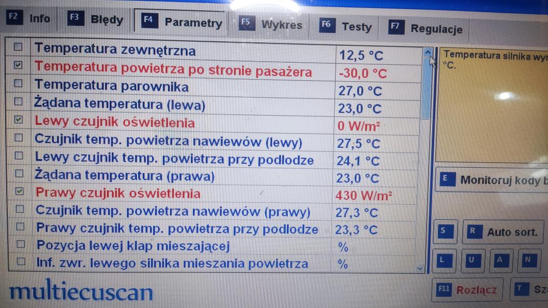

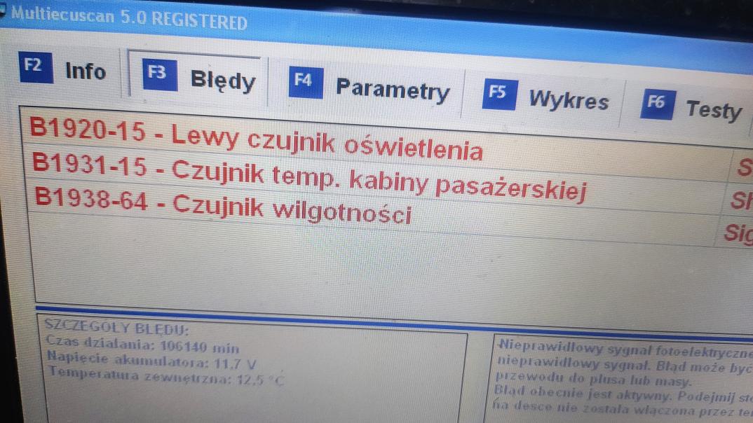

Pacjent giulia błędy jak na zdjęciu gdzie znajduje sie czujnik temperatury kabiny pasażera. Lewy czujnik oświetlenia to chyba nasłonecznienia.
- czujnik oswietlenia jest po srodku deski przy szybie;
- czujnik wilgotnosci za ozdoba lusterka wstecznego po prawej stronie na szybie;
- czujnik temperatury kabiny pasazera nie jestem 100% pewien, ale wydaje mi sie, ze jest w lampach na podsufitce na Stelvio. na Giulii po prawej stronie pod kierownica kolko
Ostatnia edycja:
- czujnik temperatury kabiny pasazera nie jestem 100% pewien, ale wydaje mi sie, ze jest w lampach na podsufitce.
czujnik temper pod kierownica po prawej stronie takie kólko dziwi mnie tylko brak kontroli czujnika oswietlenia czy naslonecznienia jak zw niektórzy po odloczeniu nie pokazuje żadnego błędu czy wpięty czy wypięty.
