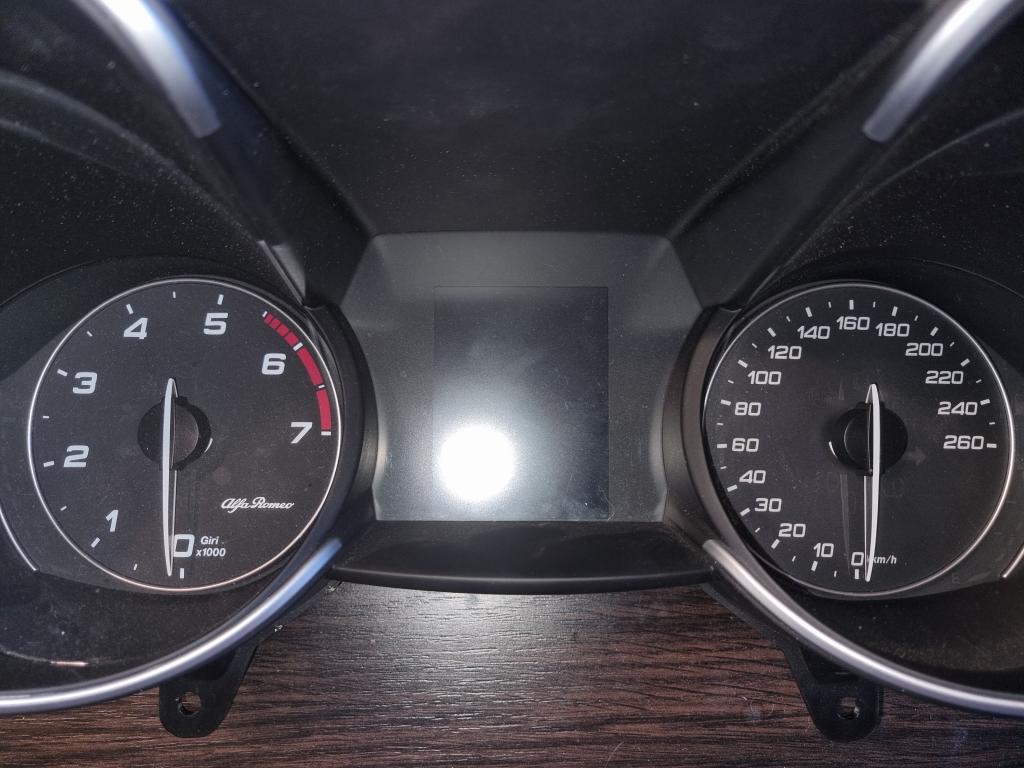

    Widac roznice oryginal vs moman. Ja wymienilem obie tarcze i najbardziej rzuca sie w oczy faktura tarcz - mi to sie srednio podoba. Dodatkowo biale cyfry swiecily bardziej intensywnie na oryginalnych tarczach. Generalnie sa ok, ale szalu nie ma i na pewno widac roznice w stosunku do oryginalnych.
