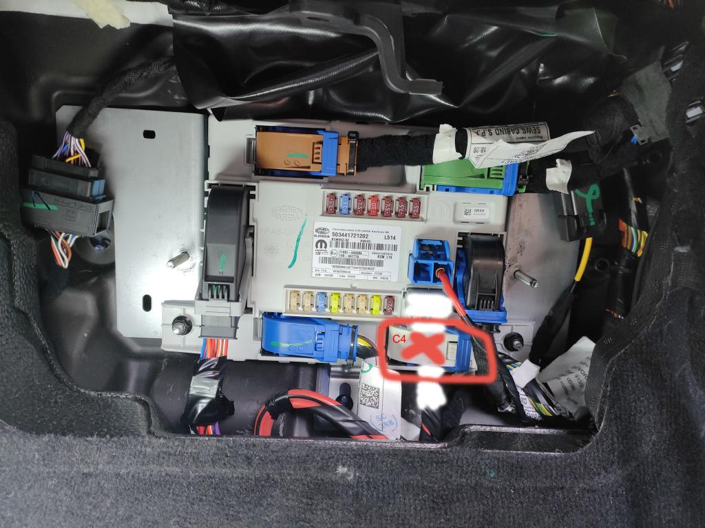

    Szanowni Koledzy,
    aby prawie idealnie zrobić tą instalację poszukuję pinów do wtyczek lub całych wtyczek, jeśli ktoś ma na zbyciu to chętnie zapłacę. Załączam fotki wtyczek z których poszukuję piny.
Nazwa:	BCM pod nogami pasażera.jpg
Rozmiar:	117.4 KB
ID:	288186   Kliknij obrazek, aby uzyskać większą wersję
Nazwa:	Poszukiwana połowa wtyczki.jpg
Rozmiar:	108.0 KB

    Projekt ukończony, wszystko działa jak powinno.
    Podziękowanie dla marekkoczta i epsonix za pomoc i cierpliwość.
    Z ciekawostek w mojej Giulii Base USA 2020, 59 bajt to "5E", a w opisach które czytałem to przeważnie "5A" ?
    DZIĘKI
