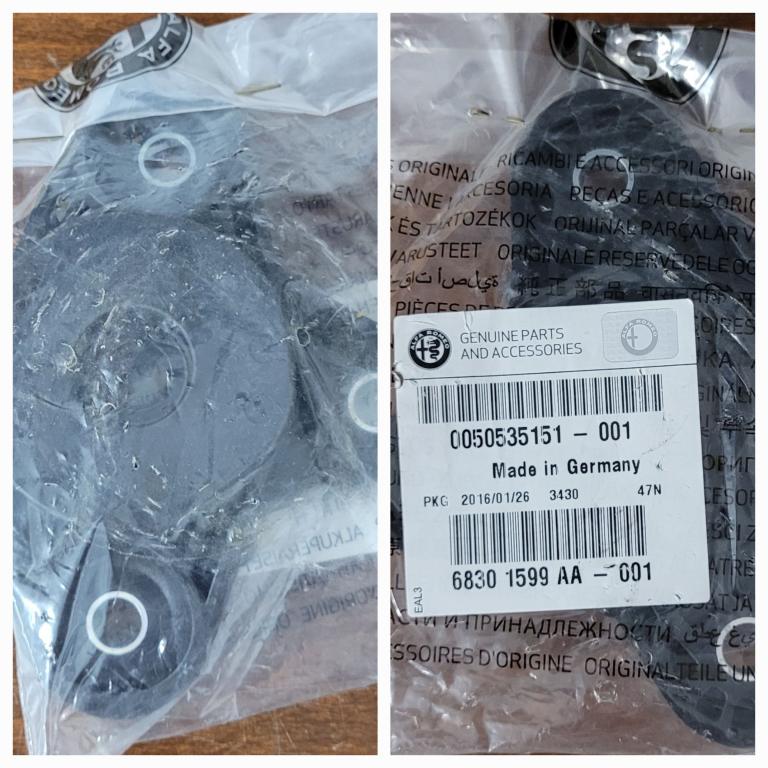

Natomiast sprawa stuków w mojej GIulii jest dość nieoczywista (zwykłe amorki) - zaczęła się nagle ponad pół roku temu i w żaden sposób stukanie nie nasila się/nie zmienia się z obciążeniem itp. Na szarpakach była już na 2 różnych SKP i przy okazji oleju mechanik miał lookać i też nic nie znalazł. Nie było czasu robić z autem (potrzebne stale bo albo jako testbed dla produktów, albo wyjazdy a wtedy nie mieliśmy jeszcze Tonale), no i tak zleciało... Wkrótce jednak się tym zajmę - obstawiam amor, o ile to niezbyt duży koszt podmiana u mechanika stronami, to zrobię test (bez ustawiania geometrii), jeśli się przeniesie to wymiana oba tył + na wszelki wypadek te mocowania górne amora skoro już grzebiemy.
Dam znać jak będzie już po.
Update ode mnie - problem rozwiązany. Dzisiaj w Giulii wymienione zostały amortyzatory tylne (wpadły Bilstein-y; BTW przy okazji wymiana oleje skrzynia/dyfry/TC, z LSD po ok 35tys km olej totalnie zasyfiony wyleciał). Nic nie stuka, a te amorki są bardziej tłumiące niż ori (przynajmniej w porównaniu do moich po 6+ latach) - wrażenie jak w Tonale na 20" gdy włączę utwardzone amorki - jest taka przyjemna jędrność ale ciągle komfortowa. Aż od razu mi się zachciało wymienić przednie dla spójności.
