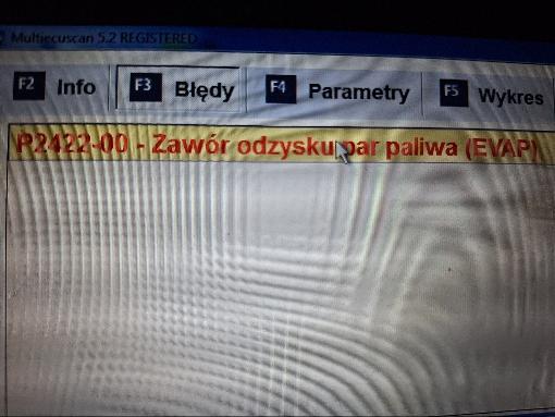

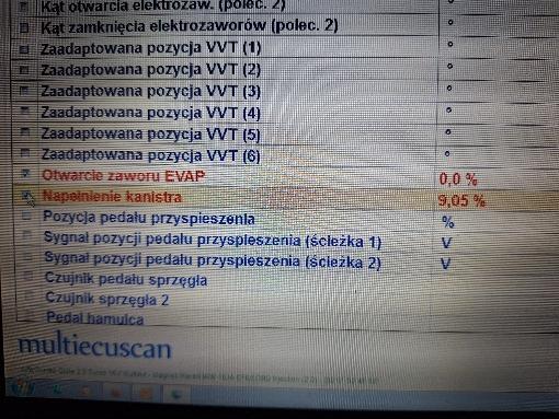

    O wyprogramowaniu wiele słyszałem, ale nigdzie nie znalazłem opisu jak oraz czy ktokolwiek to zrobił.

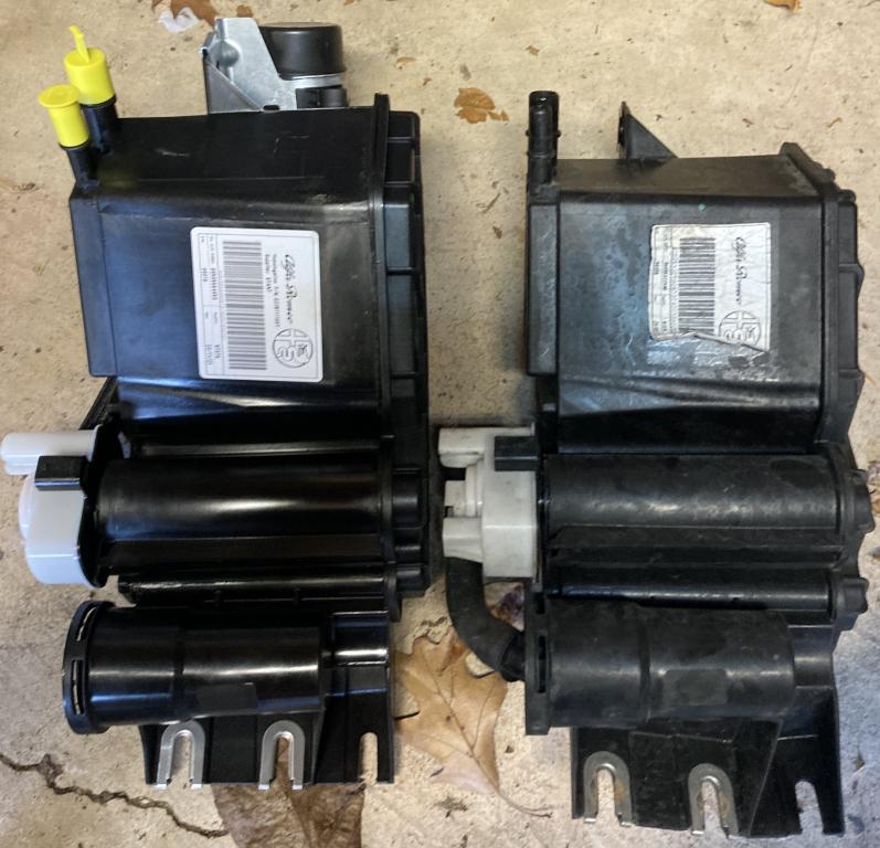

    Evap jest albo nieszczelny lub złapał wodę lub jest zapchany, po zdemontowaniu w moim przypadku był on cięższy od nowego o ok. 800 g a próba wymiany samego tylko tego białego zaworu esim nic nie dała tylko nie potrzebie wydałem dodatkową kasę. Polecam wymienić całą puszkę i zapomnieć o problemie.

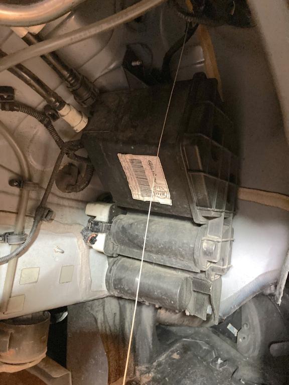

    3 dni temu Kamil z ShopEfi przy wsparciu online Artema, będąc przejazdem zmodyfikował mi ECU silnika na wersję EU bez takowego filtra jak i wadliwych podciśnień pod maską , przedtem błąd EVAP P0400 + podciśnień P1CEA łapał mi co chwilę , dziś zrobiłem 100km na w sumie 4 raty i nic, zero.
    Fakt taki że nie miałem problemu z tankowaniem, mogę lać na pełnym gwizdku i pistolet nie odbija, jak zacznie się blokować i odbijać czkawką , wtedy pomyślę o pewnie o jakimś obejściu.
