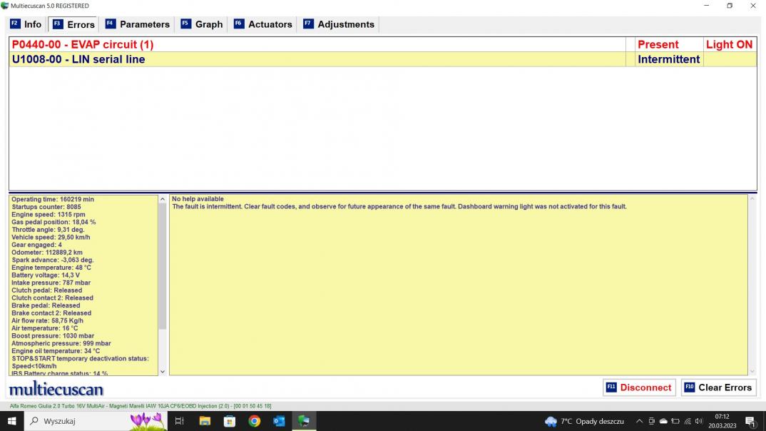

Za każdy marszem po dłuższym postoju wyskakuje mi błąd EVAP, który zapala check engine. Czasem też wywaliło w trakcie jazalfa.jpgdy. Czy ktoś już to rozwiązał?
