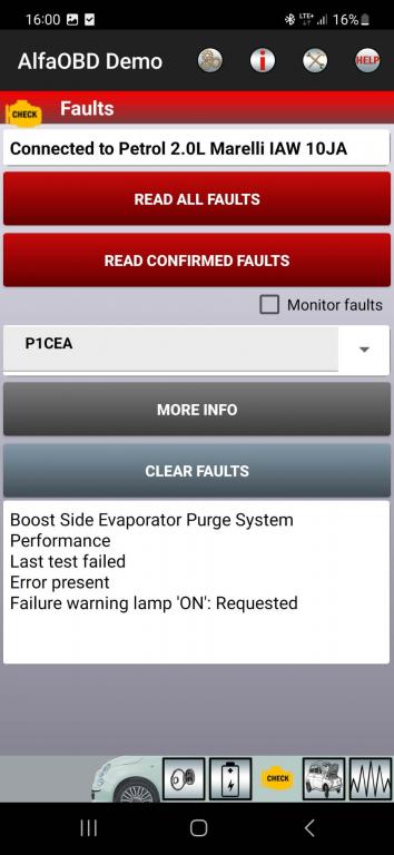

    Hej, od niedawna posiadam giulie w wersji ti sport z usa. Ostatnio podczas jazdy wyskoczył mi check, auto jechało normalnie jak gdyby nigdy nic. Po tym dojechałem do domu i w sumie od tego czasu auta nie ruszałem bo nie miałem takiej potrzeby. Dzisiaj skasowałem błąd przez AlfaOBD- P1CEA Boost Side Evaporator Purge System, poczytałem troche na zagranicznych forach i błąd ten powodował w większości zmieniony dolot na customowy (pęknięty wężyk), mam dolot HDI + GFB DV+ obadałem z grubsza wszystkie wężyki i wydają się być okej, ale poczytałem troche na tym forum i doczytałem posty na temat odbijającego pistoletu przy tankowaniu, też mam u siebie taką przypadłość i podobno filtr EVAP jest tutaj winny. Powiązałem tą rzecz z błędem, który wyskoczył i zastanawiam się czy taki błąd może powodować własnie filtr EVAP? Ktoś spotkał się z podobnym problemem? Za wszystkie porady z góry dziękuję

    wywal ten dolot i wszystko wróci do normy- nie ty pierwszy miałeś z tym kłopot po pseudo tuningu.

    Nie udało mi się znaleźc nic na temat dolotu hdi i problemów z nim związanych, jeżeli będzie taka ostateczność to pewnie zmienię bo i tak raczej kawałek silikonowej rury nic nie daje Już dawno bym zmienił ale z takim kupiłem auto i nie mam seryjnej rury
