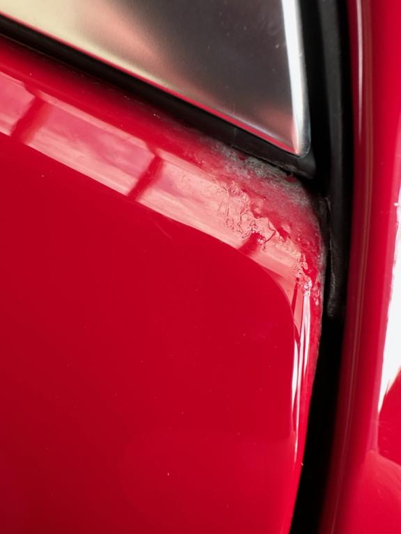

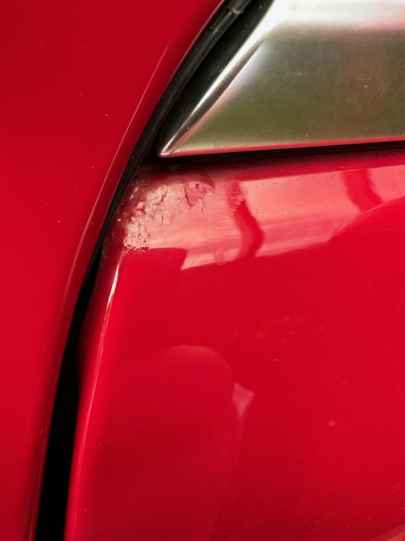

Rdza ...
Niestety w polskich warunkach gdzie sól to podstawowy oręż w walce z lodem i śniegiem to auto garażowane jest bardziej narażone na rdzę niż to trzymane na mrozie. Prawa chemii nie oszukasz
Pierwsze słyszę, to co lepiej trzymać pod chmurka żeby nie zgniło - w garażu jest ciepło i rdza go je ?
miejsce łączenia blach pod uszczelka klapa bagażnika
Ostatnia edycja:
Sól rozpuszczona w wodzie jest dość silnym elektrolitem (umożliwia przewodnictwo elektryczne).
Jeżeli dwa kawałki metalu stykają się bez elektrolitu (jest idealnie sucho lub woda jest w 100% destylowana - czysta H₂O) – nie może nastąpić przepływ elektronów ze względu na brak zamkniętego obwodu. Korozja w tych warunkach nie powstanie. Dodanie elektrolitu utworzy zamknięty obwód i korozja może się rozpocząć. Ciepłe, wilgotne powietrze w garażu, osadzające się na metalu, wystarcza do zainicjowania tego procesu nawet bez soli, bo zawiera jony, więc jest elektrolitem, więc przewodzi prąd elektryczny.
Sama sól nie powoduje korozji, a nawet ją zatrzymuje. Dopiero polączenie soli z wodą powoduje, że metal zaczyna korodować. Stąd jeśli na dworze jest mróz to proces korozji zachodzi wolniej niż w garażu, gdzie ta mieszanina wody i soli zaczyna się rozpuszczać, często w garażu nie ma też odpowiedniej wentylacji, więc to co scieknie na podłogę później paruje i osadza się na aucie.
Przekonaliście mnie:-) wobec tego w zimie będę trzymał pod chmurka a latem w garażu -tak będzie dobrze?
Jeżeli masz w garażu sprawną wentylacje to z każdej strony lepiej w garażu. Wyjątek możesz zrobić po deszczu, niech trochę przeschnie, albo jak będzie na nim tona śniegu, wtedy przed wjazdem lepiej go trochę zgarnać i tyle. W zimę dobrze od czasu do czasu spłukać carcherem zamiast czekać do wiosny.
Auto często myje na bez dotyku, zawsze przejadę i dopiero wrzucam do garażu , wiec ogólnie dziwi mnie to ze taka skucha i rdzewieje. Może to wina uszczelki ze tam wilgoć ciagle.
Kupiłem Brunox na rdze pomaluje i może się zatrzyma ten proces.
kup z forsch-a - o niebo lepszy
Siema, posmarowałem jedną warstwą Brunon jedna forsch mam nadzieję że będzie spokój- jutro przykryje uszczelka i będzie jak ta lala - alfa Rumunom.
Aczkolwiek bardzo cenię to auto mimo niedogodności jak we wszystkich markach przecie
